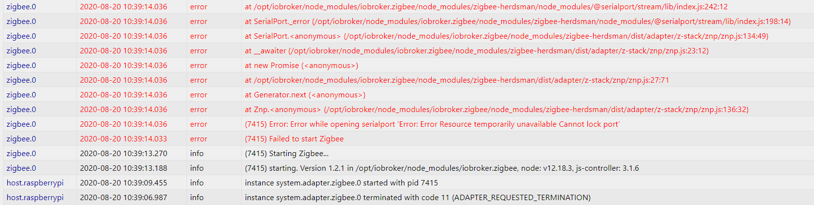

      ich habe gestern meinen ioBroker von meinem Raspberry Pi 3b+ auf einen Raspberry Pi 4 2GB umgezogen und habe jetzt Schwierigkeiten mit dem CC2531 Zigbee Stick.
      Die Zigbee Instanz ist dauerhaft auf gelb. Der Punkt Verbindung mit Zigbee steht auf falsch.
      Kann mir jemand sagen woran das liegt?

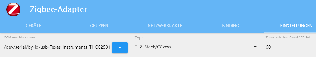

      Habe schon folgendes versucht:
      Stick neu flashen
      npm rebuild
      Zigbee Adapter deinstalliert und neu installiert
      iobroker gestoppt und den Fixer laufen lassen
      im COM-Anschlussname ist kein Leerzeichen
      https://forum.iobroker.net/topic/24501/erledigt-von-raspi-2-auf-raspi-4-zigbee-problem
      Auch die hier geschriebenen Lösungsversuche haben keine Abhilfe gebracht.

        Welche Debian Version ist das?
        Mach mal bitte "uname -a"
        Ansonsten versuch mal "apt-get remove brltty" und starte den PI neu, vielleicht behebt es ja dein Problem. Ist nur eine Vermutung... siehe: https://forum.iobroker.net/topic/36081/proxmox-vm-zigbee-volkszähler-usb-ft232-serial

            es hängt von distribution ab. manche reservieren den serialoprt für die console..
            @Wurstwasser sagte in Raspi4 Zigbee Stick:
            auch hinten nicht ??
            • W
              Wurstwasser @arteck last edited by Wurstwasser
              Es läuft Raspberry Pi OS (32-bit) Lite die Version von Mai 2020.
              Das habe ich extra mehrfach geprüft und auch meine Eingabe komplett kopiert und in Word eingefügt um zu schauen ob irgendwelche Zeichen vorhanden sind die nicht sein sollten.
