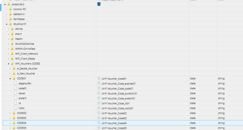

        hier mal ein beispiel mit einer schleife in javascript
        for (var i = 1; i < 21; i++) {
            var x=i.toString();
            if (i<10) x="0"+x;
           createState(dpPrefix + "WLANUnifi.Wifi_Vouchers-CODES.CODE"+x, { name: 'Unifi Voucher_Code'+x,  role: 'string', read:  true,  write: true, });
           createState(dpPrefix + "WLANUnifi.Wifi_Vouchers-CODES.CODE"+x+".code"+x, { name: 'Unifi Voucher_Code_code'+x,  role: 'string', read:  true,  write: true, });
           createState(dpPrefix + "WLANUnifi.Wifi_Vouchers-CODES.CODE"+x+".erstellt", { name: 'Unifi Voucher_Code_erstellt'+x,  role: 'string', read:  true,  write: true, });
           createState(dpPrefix + "WLANUnifi.Wifi_Vouchers-CODES.CODE"+x+".dauer", { name: 'Unifi Voucher_Code_duration'+x,  role: 'string', read:  true,  write: true, });
           createState(dpPrefix + "WLANUnifi.Wifi_Vouchers-CODES.CODE"+x+".abgelaufen", { name: 'Unifi Voucher_Code_expires'+x,  role: 'string', read:  true, write: true, });
           createState(dpPrefix + "WLANUnifi.Wifi_Vouchers-CODES.CODE"+x+".id", { name: 'Unifi Voucher_Code_id'+x,  role: 'string', read:  true,  write: true, });
           createState(dpPrefix + "WLANUnifi.Wifi_Vouchers-CODES.CODE"+x+".notiz", { name: 'Unifi Voucher_Code_notiz'+x,  role: 'string', read:  true,  write: true, });
