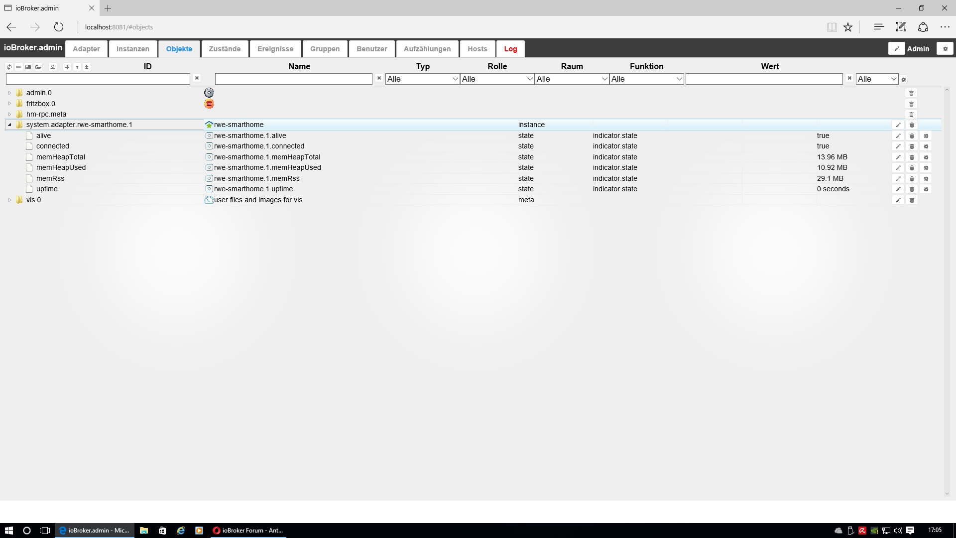

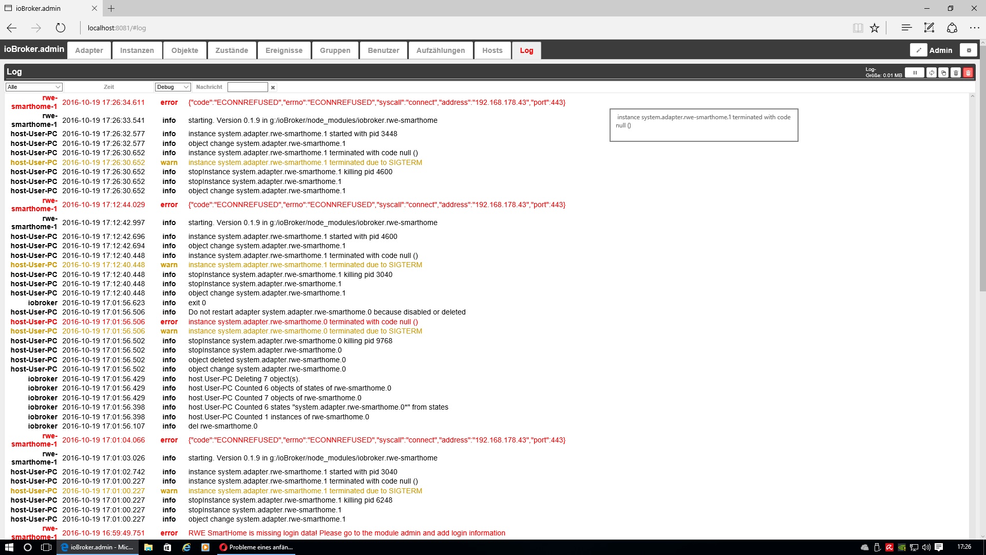

        also habe es noch ein mal probiert…
        Hab den adapter entfernt, und neu installiert. kommen nur die meldungen die auf dem screenshot zu sehen sind ...
        PS. an der Firewall liegts wohl nicht ... geht auch bei komplett abgeschalteter firewall nicht
        Riccardo
        • Homoran
          Läuft doch jetzt! oder?
          Hast du mal auf die Uhrzeit im log und auf den screenshots gesehen?
          Die logeinträge scheinen ja noch ein wenig älter zu sein (17:01)
          Die Einträge unter objects (connected!!!) von 17:05
          Außerdem sind jetzt schon mal die Datenpunkte vom Adapter da.

            Riccardo81 last edited by
            Hallo Rainer,
            also hier noch mal aktuell. 17:26

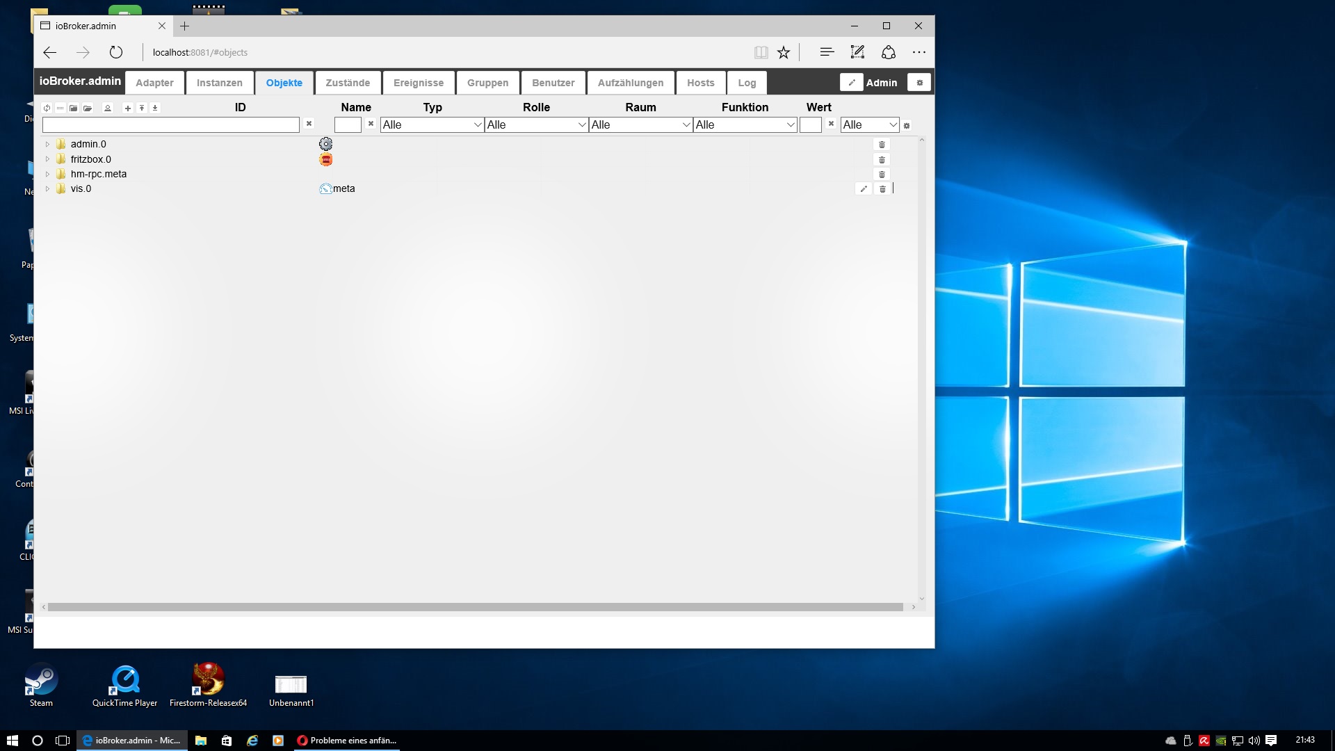

              Mir ist eben noch was aufgefallen … bei objects erscheint das smarthome erst wenn ich 2 instanzen installiere ???
              • Homoran
                Nur mal so zum Test.
                Was passiert wenn du
                192.168.178.43:443
                ````in die Adresszeile deines Browsers eingibst?
                ~~@Riccardo81:~~
                > Mir ist eben noch was aufgefallen … bei objects erscheint das smarthome erst wenn ich 2 instanzen installiere ??? `
                zumindest wird die zweite Instanz korrekt mit der extension .1 angelegt. aber wo ist die .0?
                klick oben links mal auf das Männchen-Icon (5\. von links)
                Rainer

                  Die 0 hatte ich raus gelöscht …
                  Also wenn ich adapter ein mal installiere ist nix.
                  Wenn ich 2te instanz installiere erscheint der adapter aber ich dehe weder geräte noch irgend etwas anderes ... laut log kein zugriff??
                  Daten stimmen 100 %ig
                  Hatte auch mit dem port zusatz probiert ... auch nix ...
                  Oder gibt es noch nen anderen adapter? Man gann doch auch externe adapter installieren??
                  Gruss, Riccardo
