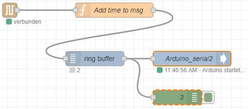

      Ich habe an einem Raspberry einen Arduino hängen, der über die Serielle Daten (Strings) liefert.
      Ziel ist, dass ich jeden String einlese, mit Uhrzeit und Zeilenumbruch erweitere und in der Vis die letzten 10 Strings mit Zeilenumbruch anzeige.
      Einlesen und mit Uhrzeit erweitern klappt schon. Um die letzten 10 Strings zu speichern verwende ich im Node Red den Ring Buffer.
      Den Output übergebe ich dann mit ioBroker out.
      var dateNow = new Date();
      var timeAsString = dateNow.toLocaleTimeString();
      msg.payload =  timeAsString + " - " +  msg.payload + "\n";
      return msg;
      Im ioBroker sieht es dann so aus:
      In der vis habe ich schon sehr viele Anzeigemöglichkeiten getestet, aber ohne Erfolg.
      Hat jemand eine Idee wie man das realisieren kann?

        MCU @Manuel001 last edited by MCU
        @Manuel001
        Manchmal geht es mit
        chr(10)
        String.fromCharCode(10)
        &chr(10)
        vbCrLf (visualBasic ?!)
        <br> (war in diesem Fall die richtige Lösung!)
        • M
          Manuel001 @MCU last edited by
          @MCU
          Ich habe jetzt alle 4 Varianten getestet, leider ohne Erfolg.
          • M
            @Manuel001 Versuch mal: <br>
            • M
              @MCU
              Das war es! Vielen Dank!
