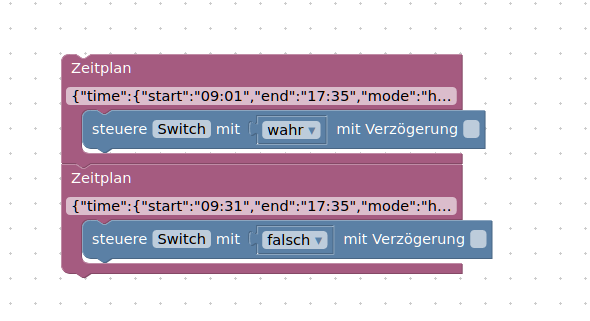

    Habe einen Cronjob per Blocky angelegt, das tgl. ab 9:01 Uhr alle 2h eine Pumpe gestartet wird. Um 9:01Uhr passiert nichts (Pumpe wird nicht gestartet), um 11:01 Uhr funktioniert dies immer (ab da läuft das Script bis zum Schluss durch). Habe dies schon von ganze Stunde auf 1 Minute danach gelegt. Aber.... er will um 9:01 Uhr nicht starten.

      @Slowman es mag sein, dass a) dieser Block einen Bug hat, nimm den einfachen cron.
      b) weist ich nicht wie ein cron mit start und end auf einen state mit true/fallen wirkt
      SlowmanS 1 Antwort Letzte Antwort

        @Homoran
        Ist eine Erklärung, habe mir den Kopf zerbrochen an eigentlich diesen einfachen Blockly und nichts gefunden.
        Ok, dann werde ich auf den einfachen Cronjob zurückgreifen. Komisch ist das er die Endzeit von 9:31Uhr dann aber schaltet. Könnte natürlich auch dies in einen Blockly mit starte um diese Zeit und stoppe um diese Zeit erstellen. Oder um 7:01Uhr starten lassen den Script 😳

          Habe ja den WizardCron gestern, so angepasst das er ab 7:01 Uhr startet und jetzt funzt es das er um 9:01Uhr die Pumpe anschmeisst 😁 Um 7:01Uhr natürlich nicht.
          Wenn man das weiß, läuft es so wie man will.
