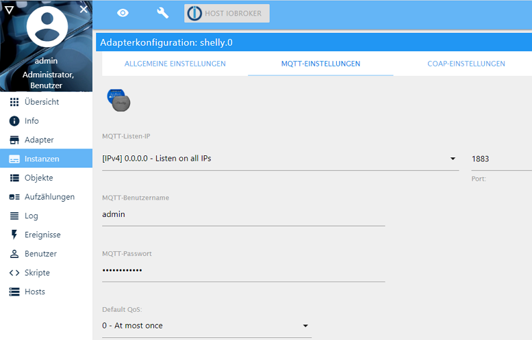

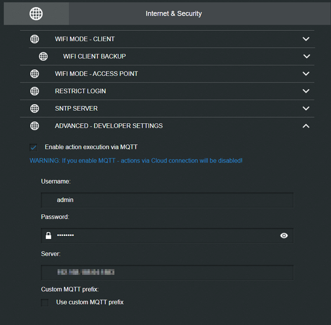

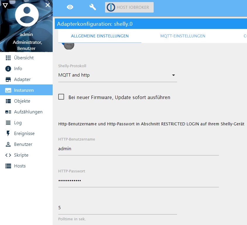

        Habe durch versuchen eine Lösung gefunden.
        Habe von CoAP and HTTP auf MQTT and HTTP umgestellt. Dann wurde das ...#1 Objekt wieder erstellt. Allerdings musste ich (logischer Weise) alle Shellys auch entsprechend konfigurieren.
        Jetzt scheint alles wieder zu funktionieren. Mal schauen, ob ich an anderer Stelle durch die Umstellung Probleme oder Vorteile bekomme.

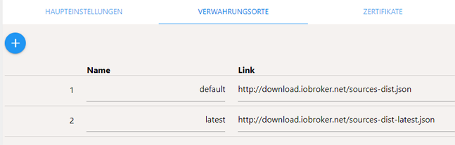

            Sorry @harrym jetzt stell ich mich glaub blöd an. Wie komm ich an die 4.0.0?
            Umstellen von default zu latest Repository bringt mir die 4.0.0 auch nicht.
            Wenn ich auf latest umstelle, dann bekomme ich auch nur die V. 3.3.6
            harrymH 1 Antwort Letzte Antwort
