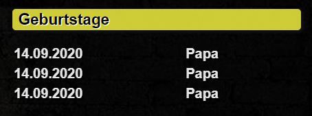

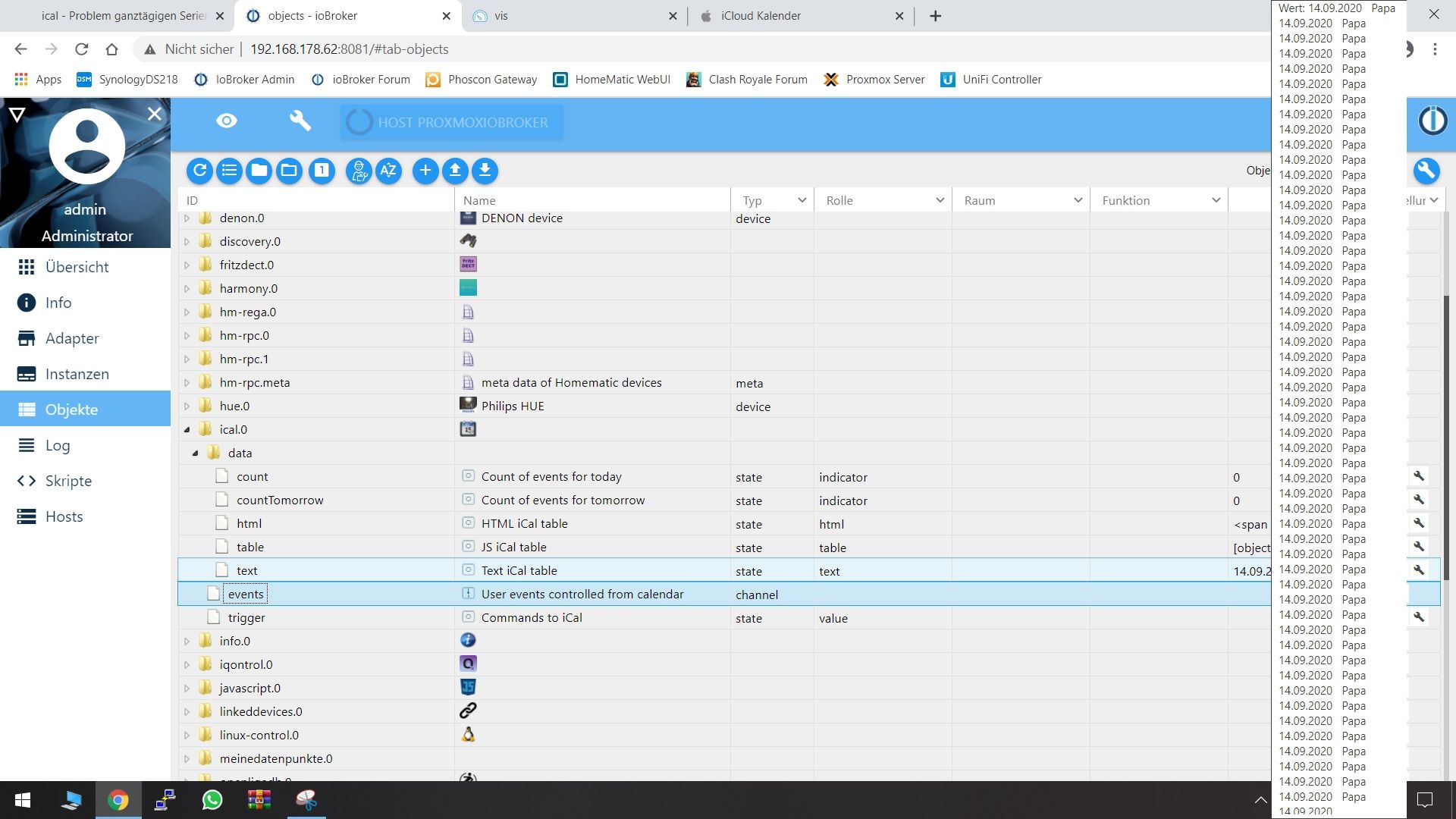

                        Seit dem Update auf Ical 1.7.3 habe ich auch ganz komische Probleme.
                        Habe nur geupdated und seitdem werden meine Sämtlichen Sachen je nach weite der Tagesvorschau ganz komisch angezeigt.
                        Hatte es vor ein Paar Tagen auch noch mit 365 Tagesvorschau und jedes Event wurde mir getrennt angezeigt.
                        jetzt habe ich im Ical Table diese komische Anzeige.
                        In meinem Table auf meiner VIS wird es leider genau so angezeigt..
                        • 4 4-Real
