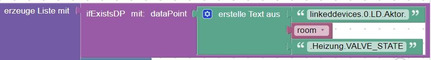

      Aber da nicht immer alle vier Heizungen in einem Raum existieren, erhalte ich Fehlermeldungen.
      Gibt es eine Möglichkeit abzufragen, ob der Datenpunkt existiert?
      Danke, -MN

      @Morgennebel Moin
      das geht z.B. mit:
      if (!getObject(Objektname)) {... }
      // Wenn der Datenpunkt nicht existiert, dann mache ...

          @a200 sagte:
          das geht z.B. mit:
          getObject(id) erzeugt bei nicht vorhandenem Objekt eine Warnung. Besser fragt man Datenpunkte ab mit
          if(existsState(id)) {...}
          Hierbei wird überprüft, ob ein Zustand (state) existiert.
            @a200 sagte:
            das geht z.B. mit:
            Morgennebel
            Danke für die Hilfe.
            Soweit bin ich gekommen:

              <block type="procedures_defcustomreturn" id="ch(a~8U*ef4VU*.Y{((k" x="263" y="13">
                <mutation statements="false">
                  <arg name="dataPoint" varid="MGG-}+S7S,)N`{yVXqDu"></arg>
                </mutation>
                <field name="NAME">ifExistsDP</field>
                <field name="SCRIPT">aWYgKGV4aXN0c1N0YXRlKGRhdGFQb2ludCkpIHsNCiAgICByZXR1cm4gZ2V0U3RhdGUoZGF0YVBvaW50KS52YWw7DQp9IGVsc2Ugew0KICAgIHJldHVybiBudWxsOw0KfQ0K</field>
              </block>

                                                                                      <block type="math_on_list" id=";mCpvB)K+}W%6pE6q,Y1">
                                                                                        <mutation op="AVERAGE"></mutation>
                                                                                        <field name="OP">AVERAGE</field>
                                                                                        <value name="LIST">
                                                                                          <block type="lists_create_with" id=":p:oUY[{e171hUyS/${e">
                                                                                            <mutation items="4"></mutation>
                                                                                            <value name="ADD0">
                                                                                              <block type="get_value_var" id="?zbi%f.g%Z@QVlc;}680" inline="false">
                                                                                                <value name="OID">
                                                                                                  <shadow type="text" id="HV4X;}g{q4?2AqfQT!gs">
                                                                                                    <field name="TEXT"></field>
                                                                                                  </shadow>
                                                                                                  <block type="procedures_callcustomreturn" id="hk)f98:c{;z#Xw_[G~36" inline="true">
                                                                                                    <mutation name="ifExistsDP">
                                                                                                      <arg name="dataPoint"></arg>
                                                                                                    </mutation>
                                                                                                    <value name="ARG0">
                                                                                                      <block type="text_join" id="b4tN,@0CRT1OIIo2,iL=" inline="false">
                                                                                                        <value name="ADD0">
                                                                                                          <block type="text" id="$[f@oD3LuFGSgEcQ*EOe">
                                                                                                            <field name="TEXT">linkeddevices.0.LD.Aktor.</field>
                                                                                                          </block>
                                                                                                        </value>
                                                                                                        <value name="ADD1">
                                                                                                          <block type="variables_get" id="vBj2Ftg%LA=Y6CvBE.3^">
                                                                                                            <field name="VAR" id="pLCU6_yps4))/0vPDO!K">room</field>
                                                                                                          </block>
                                                                                                        </value>
                                                                                                        <value name="ADD2">
                                                                                                          <block type="text" id="iNTp{g,?PC~NH{2^xb/j">
                                                                                                            <field name="TEXT">.Heizung.VALVE_STATE</field>
                                                                                                          </block>
                                                                                                        </value>
                                                                                                      </block>
                                                                                                    </value>
                                                                                                  </block>
                                                                                                </value>

            Allerdings gibt dies immer noch Fehler: javascript.0 (29950) at Object.<anonymous> (script.js.Heizung.Ventildurchschnitt_alle_Räume:51:72)
            Hmmm, vermutlich ist dies wieder mein Anfängerfehler und ich verwechsle ObjekteID mit anderen mir noch fremden Termini in IObroker...
            Danke, -MN
              Danke, -MN
              @Morgennebel
              Deine Funktion ifExistsDP(id) gibt bereits den Wert des Datenpunktes zurück, wenn er existiert - keine ID.
              if (existsState(dataPoint)) {
                  return getState(dataPoint).val;
              } else {
                  return null;
              Also muss auch der Wert weiter verwendet werden.
              Allerdings funktioniert die Mittelwertbildung mit null im Array nicht, denn der Listeneintrag wird als zusätzliche 0 gewertet.
              Erzeuge eine leere List und füge den Wert jedes existierenden Datenpunktes an:
              mit ifExistsDP(dataPoint):
              return existsState(dataPoint);
                @Morgennebel
                } else {
                    return null;
                Morgennebel
                Vielen Dank für Deine Erklärungen und Hilfe. Es scheint alles zu funktionieren - kann ich Dir online ein Bier schicken?
                Für die Suchfunktion, hier ist meine vollständige Lösung - allerdings noch nicht im Heizbetrieb getestet:
