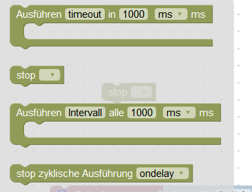

              @Dr-Bakterius Ich wollte es heute früh nochmal versuchen aber da hatte ich unter Timeouts nur noch diese Auswahlmöglichkeiten
              Dr. BakteriusD 1 Antwort Letzte Antwort
              • B biker1602
                Dr. BakteriusD Offline
                Dr. Bakterius
                @biker1602 Ja passt doch! Den Namen 'timeout' kannst du ändern und die Zeit anpassen (auch die 'ms' auf Sekunden oder Minuten umstellen). Also wo ist das Problem? Und verwende in deinem Fall NICHT die zyklische Ausführung - also das Intervall!
