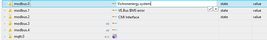

    Hallo
    ich hätte gerne die Namen die ich bei den Instanzen vergeben habe auch bei den Objekten, bekomme es aber nicht hin. Im screen mit den Instanzen kann ich Namen vergeben, im screen mit den Objekten geht das jedoch nicht bei allen. Nicht einmal innerhal des gleichen Typs, hier z.B. modbus.
    Andere Browser habe ich schon versucht.
    Hat jemand eine Idee was ich falsch mache oder wie ich es hinbekomme?

      @Aiouh
      Nur Objekten können Namen vergeben werden, nicht aber reinen Ordnern. modbus.3 und modbus.4 sind vermutlich keine Objekte.

        @Aiouh
        Meinst du diese Haupt-Ordner ?
        Du hast 5 Instanzen vom Modbus-Adapter angelegt .....
        die sind fest vergeben vom Adapter Modbus und können nicht verändert werden .

          ich habe für modbus.0 den Namen Victronergy.system vergeben
          für modbus.1 entsprechend Ve.Bus BMS Error
          für modbus.2 entsprechend CMI interface
          diese drei Namen kann ich jederzeit ändern/editieren indem ich einfach in das Feld "Name" klicke
          weshalb geht das bei den anderen (modbus.3 modbus.4) nicht ?
          Das ist meine Frage :)
          und, ja - ich brauche alle 5 Instanzen
          Was auffällt ist, dass bei Modbus 3 und 4 unter "Typ" nichts drinsteht, bei den anderen steht da "state"

            @Aiouh sagte:
            Es ist sind keine Objekte, was man ändern kann.
            @Aiouh sagte in Objekte im Admin namen zuordnen / ändern ?:
            Was falsch ist ! Es sollte der Typ "meta" sein.

              @paul53 OK, aber weshalb lassen sich drei von fünf ändern ? Schon klar das ist jetzt nicht "Kriegsentscheidend" aber ich bin da halt etwas kleinlich ;)
              • A Aiouh
                @Aiouh sagte:
                Weil das 3 Objekte vom falschen Typ "state" sind. Objekten kann man Namen geben / ändern. Diese Objekte wurden wohl mal manuell erzeugt ?

                  @paul53 Hallo, die wurden definitiv nicht manuell erzeugt, wüsste gar nicht wie das geht.
                  Ich denke ich lösche jetzt mal eines davon und lege es neu an.
                  Nachtrag: Bevor ich lösche habe ich einfach mal eine neue modbus Instanz angelegt (.5), dasselbe Ergebnis.
                  Der Typ ist ohne Eintrag und da lässt sich auch Nichts dran ändern
                    Das ist ja auch korrekt so!
                    die ersten sind das "Problem" - die hätten auch nicht beschreibbare Namen haben dürfen.
                    Wurden die mit einer anderen Version (Adapter/nodejs/npm) installiert

                      @Homoran Die wurden ziemlich sicher mit einer anderen Version von Adapter/nodejs/npm installiert, denn das sind mit die ersten Adapter die ich genutzt habe. Auch wenn das jetzt schade ist daß das mit dem Editieren "nicht mehr" geht, denn für die Übersicht fand ich es prima, aber zumindest ist die Ursache klar.

                        @Aiouh sagte:
                        In einem früheren Screenshot waren es noch keine Objekte.

                          Hi Paul, das mag sein, bzw ist so, trotzdem hab ich da mangels Wissen sicher nicht "gefummelt". Ich habe jedoch wie geschrieben die Adapter, nodejs und npm sicher in der Zwischenzeit geändert. Nun ist es eben so und ich werde damit leben müssen, was ja nicht wirklich schwer ist :)
