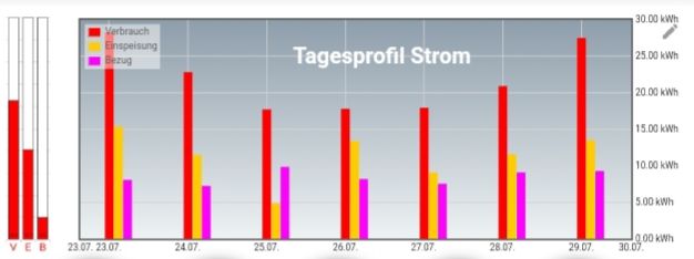

    Ich möchte die tägliche Energieproduktion meiner PV Anlage errechnen und ausgeben lassen.
    Grundsätzlich habe ich einen Datenpunkte, welcher die Gesamtenergie seit Inbetriebnahme aufzeichnet.
    Überlegung war, die Datenpunkte mitloggen zu lassen und dann den Wert um 24 Uhr Nachts (vom Vortag) abzuziehen.
    Ist dies irgendwie möglich?

      @LaBamba sagte in Mit Datenpunkten rechnen!:
      Ja!
      Dazu eigene Datenpunkte anlegen und um 23:59 ein Skript starten, dass die aktuellen Werte in diese SummenDatenpunkte schreiben.
      Die Summen dann loggen
