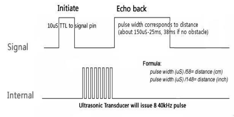

    Ich versuche den Ultraschallsensor SR04T direkt am Pi zu betreiben und mit Blockly auszulesen. Leider gibt es Probleme beim Messen der Länge des Echo Impulses.

    Ich schätze, dass es eine bessere Lösung gibt um das Echosignal zu ermitteln? Code is prinzipiell 1:1 von Python Kopiert.

      Javascript kann nur ms auflösen. Verwende "rpi2.0.gpio.3.state" als Trigger:
      on("rpi2.0.gpio.3.state", function(dp) {
         if(!dp.state.val) {
            let dt = dp.state.lc - dp.oldState.lc; // Impulsdauer in ms
            log('Impulsdauer: ' + dt);
      SahnAlbertS 1 Antwort Letzte Antwort

        @SahnAlbert bleib beim python skript, ich hab das schon mal versucht und bin zur Ereknntnis gelangt das JS für diesen Anwendungsfall nicht geeignet ist.
        Ich hab mir die Ergebnisse vom skript per simple-api in den ioBroker geholt. Das hat git funktioniert.

          @Jey-Cee Die Auflösung in ms scheint wirklich das Limit zu sein, außer eine Auflösung von 34cm genügt. Danke!

            @paul53 Auf jeden Fall eine deutlich schönere Lösung. Wies aussieht aber leider zu ungenau für meine Anwendung. Brauche dt wohl in us.
