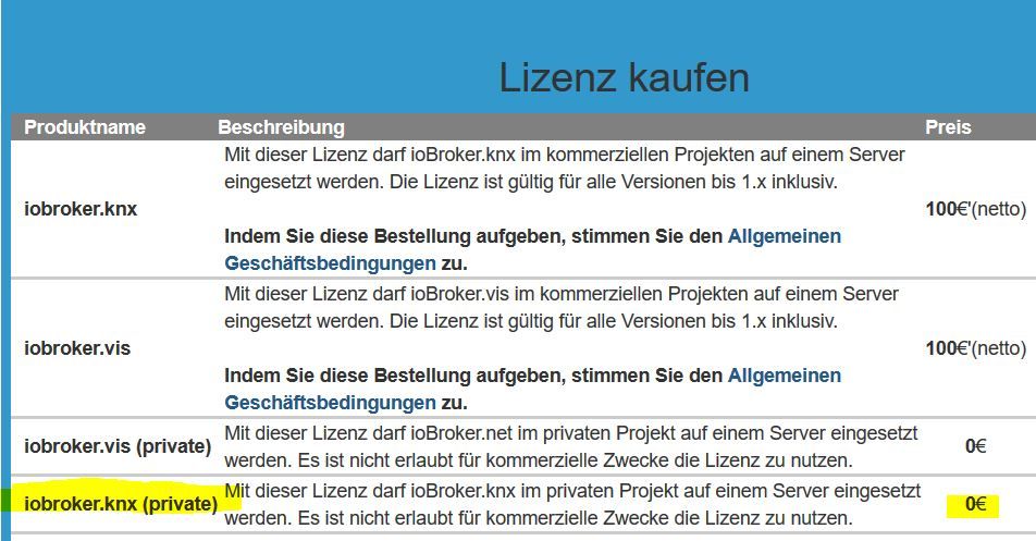

    ich habe mir testweise gestern einmal IOBROKER auf meinem Pi4 installiert. Die Installation verliefe reibungslos.
    Allerdings will der KNX Adapter sich nicht mit meinem IP Interface oder dem IP Router verbinden. Kann es sein, dass ich dafür extra die KNX Lizenz kaufen muss ? Ich würde vorher gerne erst einmal testen, bevor ich 100 € ausgebe.
    Viele Grüße
    • TheBamT Offline
      TheBamT Offline
      TheBam
      Du musst die nicht kaufen für privat ist die umsonst. Nur wenn du es kommerziell einsetzt.
      Ansonsten Port ist richtig bei dir??
      Sowie die Auswahl der lokalen netzwerkschnittstelle?

        ich bekomme im log aber folgende Meldung:
        knx.0 2020-07-30 12:51:17.938 error (6239) No license found for knx. Please get one on https://iobroker.net/accountLicenses !
        knx.0 2020-07-30 12:51:17.926 error (6239) No license found for knx. Please get one on https://iobroker.net/accountLicenses !
        knx.0 2020-07-30 12:51:17.828 warn (6239) adapter.objects.getObjectView is deprecated, and will be removed in the future. Please use adapter.getObjectView/Async. Report this to Developer!
        knx.0 2020-07-30 12:51:17.797 info (6239) starting. Version 1.0.39 in /opt/iobroker/node_modules/iobroker.knx, node: v12.18.3, js-controller: 3.1.6
        any idea ?

          Du hast schon den Hinweis in der Adaptereinstellung unter Lizenz gelesen !?
          • P Offline
            P Offline
            P4r4n0ia
            Natürlich nicht :( ... Nachdem ich jetzt die private Lizenz "gekauft" habe, habe ich nun auch eine Verbindung zum BUS.
            Danke und viele Grüße
