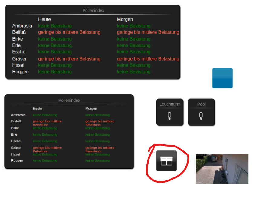

    Moin :-) Ich habe da mal eine Frage. Aktuell habe ich die Material Design Top App Bar Navigation mit einer Übersicht und je einer View für Rollläden und Lampen aktiv. Zu Hause wird es aber nicht so gut angenommen, dass man erst auf´s Menü klicken muss und dann z.B. die View zum Rollläden steuern aufrufen kann. Also habe ich das jqui view in dialog Widget genommen und die View für die Rollläden hinterlegt. Funktioniert auch gut, bei Klick darauf öffnet sich die View formatfüllend über den Tablet-Bildschirm. Wenn ich aber einen Rollladen steuern will, dann öffnet sich der Dialog im Hintergrund, hinter der Rollladen-View, ist also nicht bedienbar. Hat da jemand eine Lösung für? Mit dem Z-Index spielen hat da nichts gebracht.
    Hier ein paar Screenshots von meiner Test-View. Die sind am PC gemacht, da sieht man den Shutter-Dialog noch halb, am Tablet ist er komplett hinter der View versteckt.

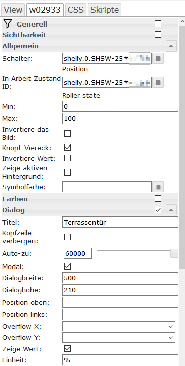

          Hier mal meine Werte mit denen ich arbeite:

            Ich habe jetzt mal alle Möglichkeiten durch die mir einfielen, ich kann es leider nicht nachstellen. Landet bei mir immer korrekt "on Top".
            Z-Index der View ist Quatsch von mir, wo sollte die View denn auch hin ;) ? Ich meinte natürlich das Widget, aber ich habe es auch hochgeschraubt, funktioniert. Daran liegt es also nicht. Wirkliche Idee habe ich keine, außer mal versuchsweise einen anderen Browser nehmen. Es könnte ev. auch an einem CSS liegen falls du welche nutzt.

            @SBorg Ich glaube es liegt einfach daran, dass ich in einer View eine View über den jqui Dialog-Buttan anzeigen lasse. Und dann in diesem Dialog noch einen Dialog zum Öffnen und Schließen der Rollläden anzeigen lassen will. Das ist wahrscheinlich zuviel des Guten :-D
            Ich behelfe mir jetzt anders. Ich habe meine Rollladen-View komplett umgebaut, mit Rollladen Widgets in denen ich alles direkt und ohne Dialogfenster steuern kann. So klappt es auch mit dem Steuern über den jqui view in dialog-Button.
