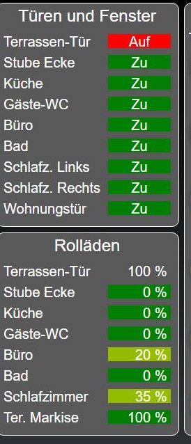

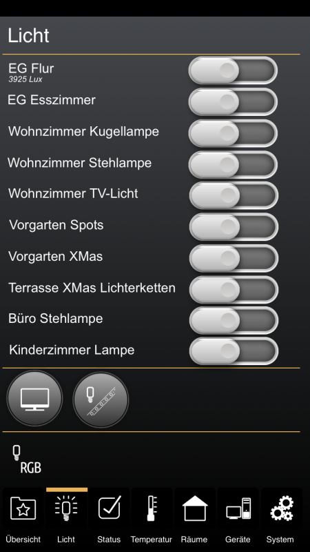

        sowas z.B.
        liv-in-skyL 2 Antworten Letzte Antwort

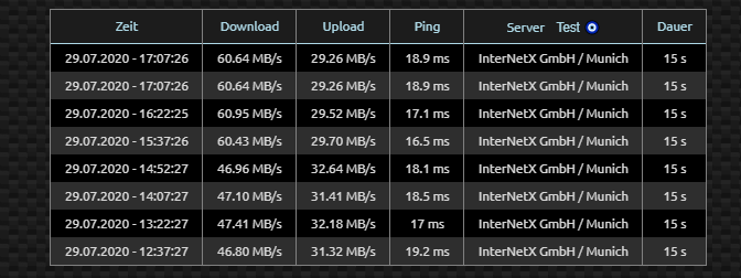

          man muss eine schleife über das, was man sucht laufen lassen z.b.
          var Temperatur = $('state[id=*](functions="temperatur")');
          var status;
          var dname;
          Temperatur.each(function (id, i)
               status = getState(id).val;
               dname = getObject(id).common.name;
              sendTo("telegram", "send", { text: name+": "+status+" °C" });
          in diesem beispiel wird jeder datenpunkt gesucht der in der function (aufzählung) temperatur ist und dann an telegram geschickt
          du musst diese schleife als z.b. html tabelle erstellen, anstatt zu telegram zu senden - das macht dann z.b. der link von @sigi234 - dort wird daraus eine html tabelle, die man durch das setting formatieren kann
          ein bespiel wäre diese tabelle (ist vom web-speedy adapter), die so erzeugt worden ist
          es gibt noch andere tabellen für die vis z.b. json-widget oder von material design table widget

              @cosmo dein beispiel ist anders gemacht worden - da wird jeder datenpunkt einzeln als widget angelegt und ein zweites widget zum schalten
