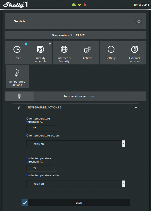

                ist mit dem Shelly 1 easy
                schöne Grüße TheDuke ;)

                    Da gibt es ein Shelly 1 temperatur addon an den du 3 oder vier 18B20 anschließen kannst.
                    @kg36304 sagte in Wemos Dachfensterseuerung:
                    Sorry aber mit shelly habe ich noch nie gearbeitet. Muss er auch geflasht werden?
                    Nein, das Bild oben ist von der original Software.
                    Man kann aber auch flashen .(Tasmota ) Aber das macht die Sache wieder kompliziert .
