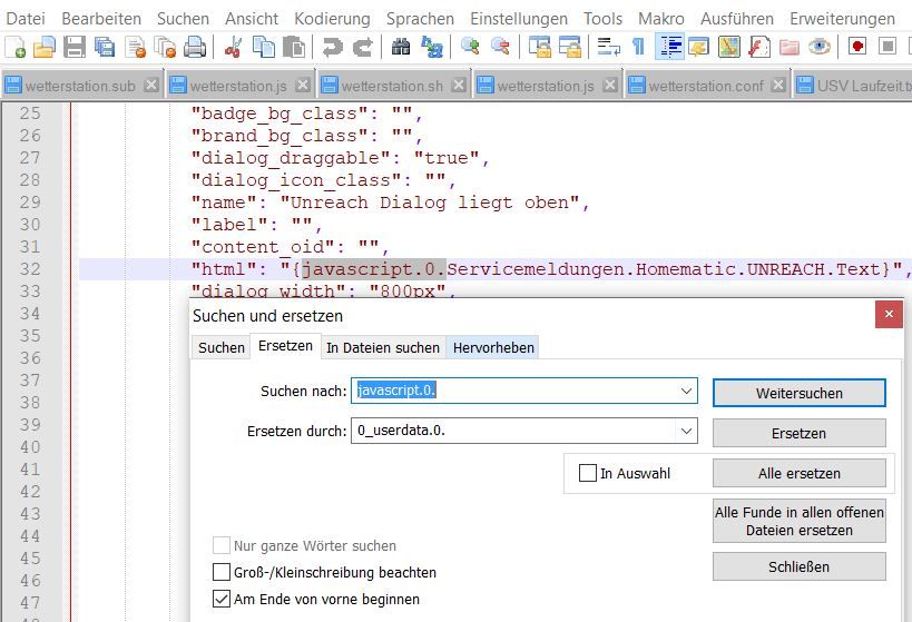

    ich würde gerne alle mein DP von javascript.x nach 0_userdata.x umziehen. Für das Umziehen der Datenpunkte von A nach B habe ich schon ein Skript gefunden:
    DP verschieben
    Gibt es eine einfache Möglichkeit in VIS alle verwendeten Datenpunkte zu ändern? Was in der Form "replace('javascript.x', '0_userdata.x') (was sehr viel Arbeit verursachen würde, wenn man das manuell machen muss)

      @Goersch
      vis-views.json per Notepad++ ..... Alle ersetzen

        benutze seit jahrzenten "TextPad" - geht damit sicherlich auch - danke :)
