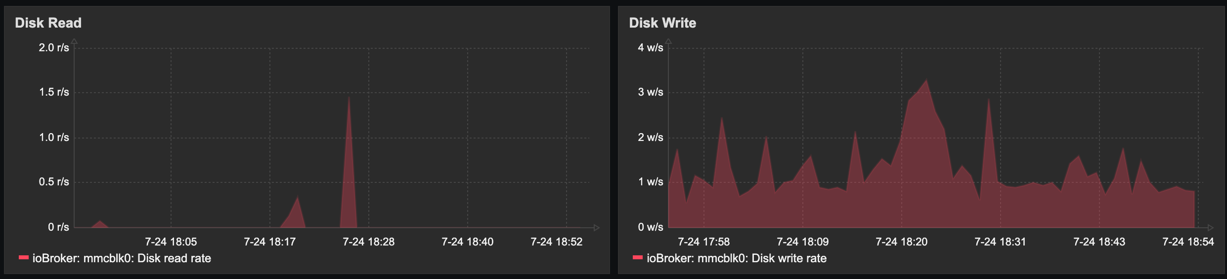

    Hi zusammen,
    ich hab aus Interesse mal eine kleine Übersicht über den Pi gebaut (CPU load, Disk Read/Write und Netzwerk BiteSend) aufgesetzt.
    Die Schreibzugriffe sind jetzt nicht allzuhoch.
    Ich logge in eine mySQL Datenbank, um die SD Karte dahingehend schonmal zu entlasten.
    Habt Ihr Tipps, wie ich die Schreibzugriffe grunsätzlich reduzieren kann?
    Danke Euch und viele Grüße

      folder2ram. Siehe auch. Hast Du den Pi an einer USV ? Wenn nicht, solltest Du unbedingt auch einen CRON-Job einrichten.

          Einen Cronjob braucht man, um bei Verwendung von folder2ram die Daten auf dem Flash einigermaßen aktuell zu halten (z.B. alle 10 Minuten), weil sie sonst ohne USV bei einem Netzausfall verloren sind.
