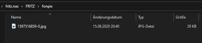

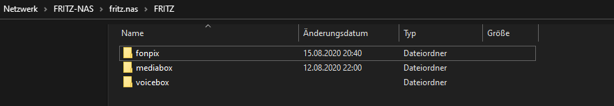

      @D3ltoroxp sagte in Anruferbild tr064 Adapter, funktioniert nicht:
      http://192.168.178.1:49000/download.lua?path=
      Das Bild ist im Fritz.Nas/fonpix/1571935820-0.jpg.
      Man muß sich dann eine Freigabe erstellen mit User "admin" und dem FritzBox-Passwort!
      Dann kann man direkt darauf zugreifen.
      Bild liegt dann:
      file://///Fritz-nas/fritz.nas/FRITZ/fonpix/1571935820-0.jpg
      Gibt man das im Browser ein, erscheint das Bild
