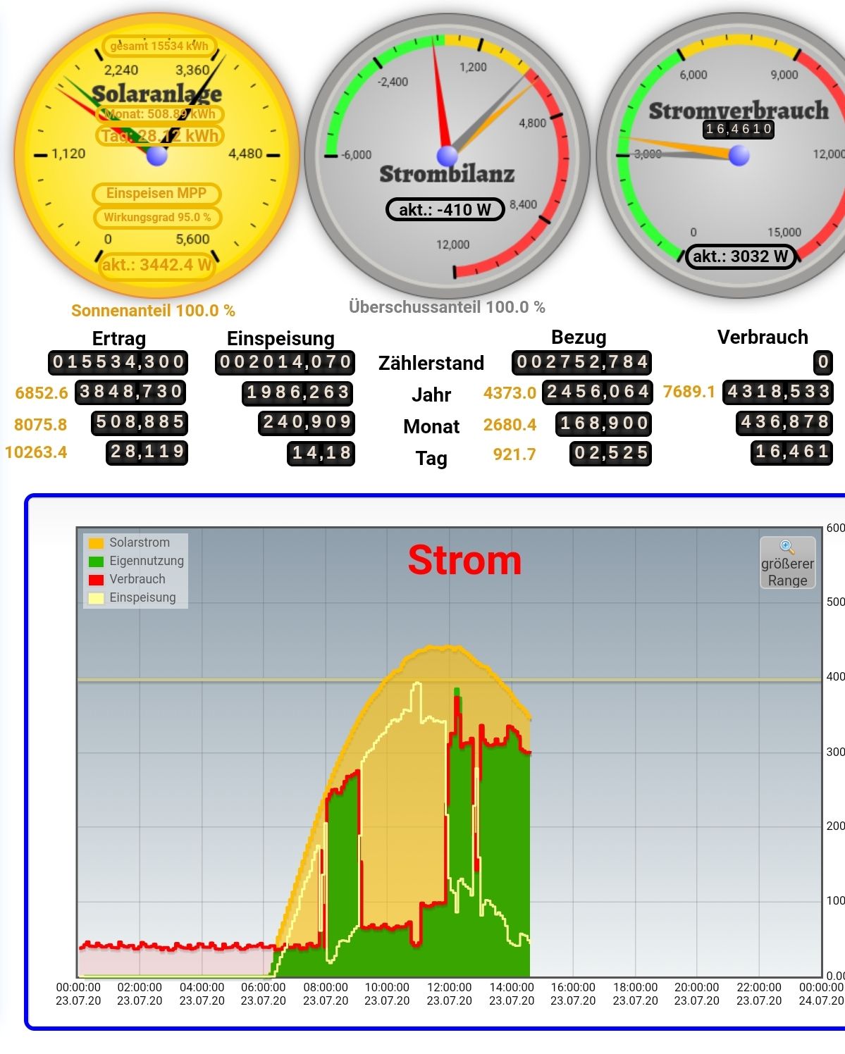

            @porty sagte in Smartmeter Adapter / OBIS Kennziffern (PV Anlage):
            Das also quasi Doppelt gezählt wird (es würde was in der Abgabe fehlen, und der Bezug würde berechnet werden obwohl nichts bezogen werden dürfte)
            Wenn du das ganze hochaufgelöst loggst und ggf. visulisierst, wirst du sehen, dass es immer wieder Momente gibt, in denen bezogen wird, auch wenn der Durchschnitt es nicht begründet.
            Heute ist extrem gutes Wetter 😂
            außer wir verbrauchen neuerdings halt 2000kwh mehr
            In den besten Zeiten hatten wir 14000kWh p.a.
            Zwei Töchter, Warmwasser über Durchlauferhitzer, große Aquarien....
            Da gibt es sicher bei dir auch Gründe.

              @Homoran sagte in Smartmeter Adapter / OBIS Kennziffern (PV Anlage):
              Also keine Volleinspeiser vor 2012, die den eigenverbrauch zurückkaufen müssen?
              Richtig, Anlage wurde 2016 Installiert.
              Habe heute (da das Loggen erstmal ein paar Tage laufen soll) mal via Telegramm die Zählerstande für Bezug, Abgabe sowie den Momentanverbrauch abgefragt. Also auf Knopfdruck den aktuellen Wert bekommen.
              Und du hast recht, hatte bei einer Abfrage 6,7KW angezeigt bekommen obwohl die Abfrage 5min vorher noch bei -4800KW lag. . Die Ursache war schnell gefunden, die Frau stand unter der dusche :)
              Gründe gibt es mit Sicherheit massig, nur habe ich es wohl etwas unterschätzt. Aufgefallen ist es mir wohl gemerkt erst diese Woche da ich seit X Jahren das erste mal wieder die Steuererklärung selber mache :D
              Bei der Eigentumswohnung vorher (120qm) hatten wir auch Warmwasser über Strom etc. und lagen bei knapp 4400kwh im Jahr bei 3 Personen.
              Nun haben wir halt das gleiche an Verbauch trotz PV Anlage.
              Aber der Wohnraum ist halt größer, der Sohn wird größer, Teich, mehr HM Geräte etc.
              Also sollte es echt hinkommen :)
              Aber mit deiner Grafik ist super. sowas in der Richtung habe ich mir auch vorgestellt!
                Und ich habe noch nicht einmal so viele Werte wie du über den Smartmeter.
                Vieles muss ich aus dem Wechselrichter auslesen und über Blocklys ausrechnen.
                Auch die Orangen Zahlen. Das sind hochrechnungen aufs Jahr, wenn das Wetter immer so wäre, wie der heutige Tag, der bisherige Monat oder das bisherige Jahr.
                Da siehst du den hochgerechneten Verbrauch von 7689kWh bei einem hochgerechneten Bezug von 4373kWh.
