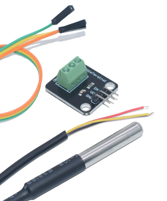

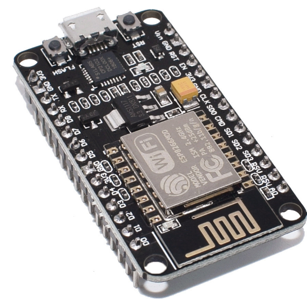

              Wenn es ganz ohne Löten sein soll wird es wohl ein ESP8266 NodeMCU sein müssen:
              in Kombination mit einem DS18B20 und diesem kleinem Terminalboard:
              Darauf dann natürlich esphome 🚀
