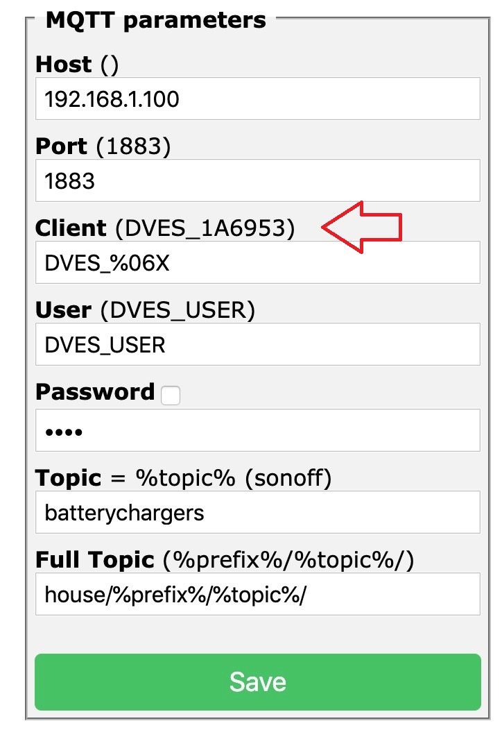

                      Username und password sind korrekt hingelegt. Kann ich sie irgendwie manuell hinzufügen?
                      So sieht es in der Steckdose übrigens aus. Ist genauso einstellt wie bei allen anderen Steckdosen.
                      User (DVES_USER) ist das, was ich im ioBroker in der Sonoff Instanz als Username und Passwort eingetragen habe.
                      • Ralla66R Offline
                        Ralla66R Offline
                        Ralla66
                        @Sebastian-0
                        mach mal ein Bild von der Sonoff Instanz und ein Bild Tasmota Mqtt welches Gerät nicht geht.
                        Sebastian 0S 1 Antwort Letzte Antwort
