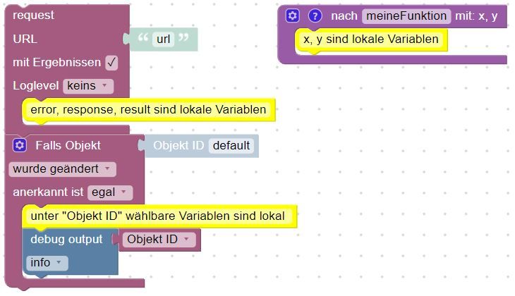

                                @Humidor Ja!
                                und zum Thema Debug:
                                Mal auf die Schnelle einen beliebigen Debug-Baustein genommen.
                                Das Ergebnis wird im log eangezeigt

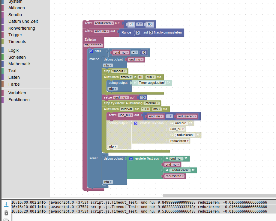

                                    @Humidor sagte in mein erstes Blockly... korrekt?:
                                    läuft das so:
                                    neee.
                                    Das ist kein Intervall, sondern ein Timeout.
                                    wo alle 10s die Werte
                                    Wieso alle 10 Sekunden.
                                    Es muss doch reichen wenn sie geändert werden, oder?
                                    Dann einfach den Debug ganz oben als erstes unter den Trigger vor "falls bBlock"...
                                    Mit dem Intervall Timeout (???) ist das schon etwas komplizierter, da dort ein fester Name vergeben ist und du den nicht abfragen kannst. Zumindest habe ich es noch nie versucht.
                                    Du kannst aber einen eigenen Namen statt "Intervall" eingeben, legst dazu noch eine Variable mit eben diesem Namen an, und fragst die im debug ab.

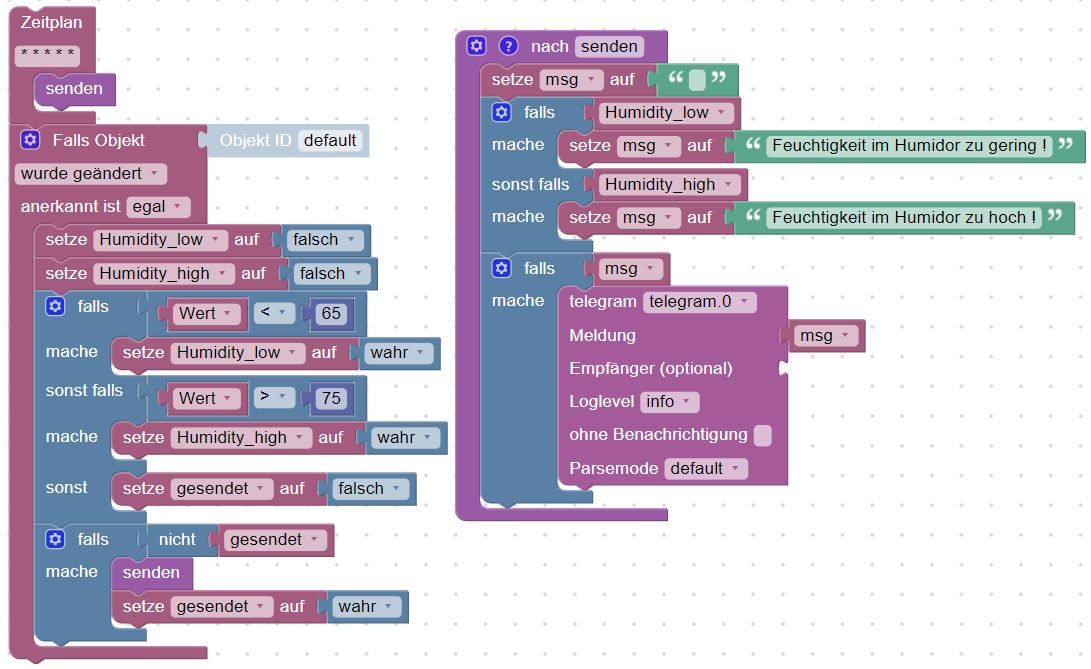

                                      @Humidor sagte:
                                      soll unter 65% ein Telegram und über 75% abschicken.
                                      Wenn nur einmal bei Grenzwertunterschreitung bzw. -überschreitung ein Telegramm gesendet werden soll, kann man es so machen:
                                      Wert findet man unter "Trigger".
