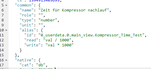

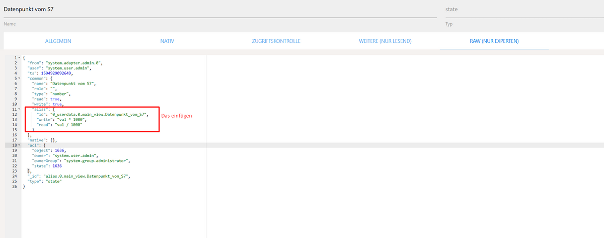

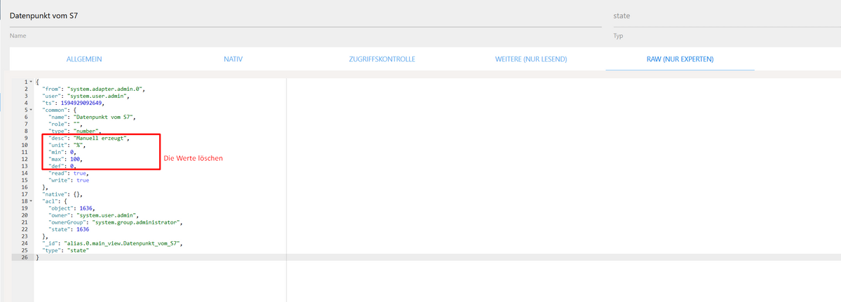

            @tourer4778 Probiers mal so:
            1 d0ec736e-c74b-463b-bf8f-218efcea32f7-grafik.png 2d0e5f3be-847c-4645-a09a-5f6a736ef1f7-grafik.png 37bdd7e39-1c7b-4996-9ca1-ebed74a9d6fc-grafik.png 4af68db83-1760-4e79-8ba1-7434c94f7ce4-grafik.png 5b7ea892d-983c-46f6-a9db-15faf1493b4d-grafik.png
            "alias": {
                  "id": "0_userdata.0.main_view.Datenpunkt_vom_S7",
                  "write": "val * 1000",
                  "read": "val / 1000"
            Wenn du nun im Alias Datenpunkt 10 einträgst wird der Wert im S7 Datenpunkt 10000.
            Dann in VIS den alias Datenpunkt wählen und fertig.
              "alias": {

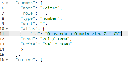

                    @tourer4778 In dieses feld soll der Datenpunkt von deiner s7 ich hab zum Testen meinen genommen und der liegt in Userdata.
                    CrunkFXC 1 Antwort Letzte Antwort

                        tourer4778
                        @CrunkFX
                        Also liegt dein Datenpunkt unter userdata_0 > main_view > Datenpunkt .... ?
                        Datenpunkt ist einfach nur der Name und kann wie bei mir auch ZeitXY heißen ... ?
                        Momentan kann ich leider nicht auf meine Steuerung zu greifen. Warum auch immer. Vorhin ging es noch.
                        Ich hatte aber unter userdata_0 > main_view > ZeitXY angelegt, aber dort nichts gefunden.
                        Muss man danach etwas neu starten ? Ich habe nur das in dem Objektbrowser geändert. sonst nichts.

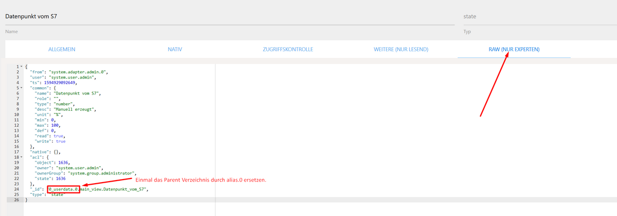

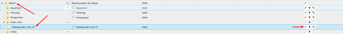

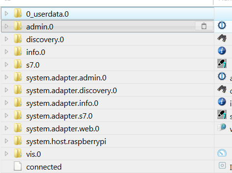

                              @tourer4778 Hast du im Objekt Browser jetzt einen Ordner der Alias.0 heißt?
                              T 1 Antwort Letzte Antwort
                                    tourer4778
                                    @CrunkFX
                                    Nein :-(
                                    Was mache ich verkehrt ?

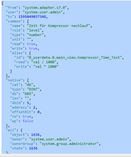

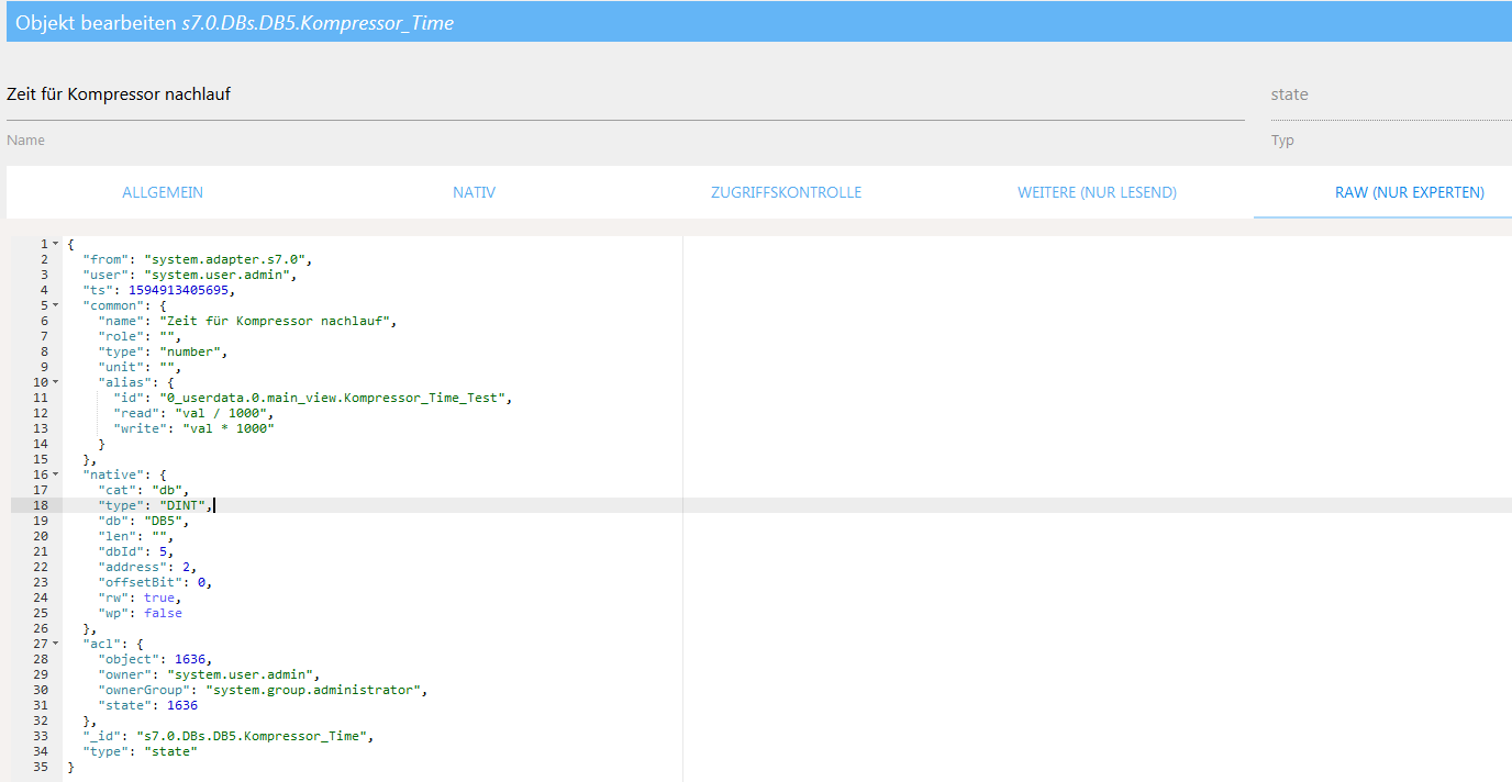

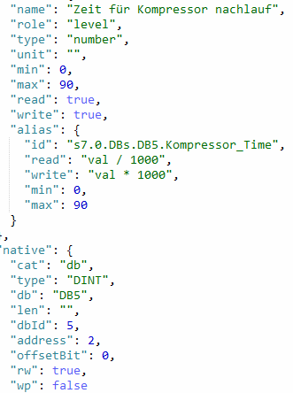

                                      @tourer4778 Geh Mal zum S7 Datenpunkt den du Steuern willst. Und mach ein Foto von der RAW Konfig
                                        tourer4778
                                        @CrunkFX
                                        • T tourer4778
                                          @CrunkFX
                                          CrunkFXC Offline
                                          CrunkFXC Offline
                                          CrunkFX
                                          Forum Testing
                                          @tourer4778 OK ersetz Mal unten links bei ID s7 mit alias und dann geh Mal meine Anleitung durch. Dabei ist dann Userdata. Irgendws immer der Datenpunkt von der s7
