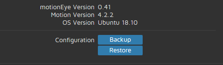

                  haselchenH Offline
                  haselchenH Offline
                  haselchen
                  @Christoph1337
                  Bei der Registrierung im Docker suchst Du nach MotionEye
                  von ccrisan (Version master-amd64)
                  Das erscheint dann wenn der Container installiert ist und Du MotionEye aufrufst.
                  Wenn du dann dein Camera Device am Anfang einstellen sollst, nicht verzweifeln.
                  Das braucht ein paar Versuche, weil Du den richtigen Link eingeben musst.
                  Der ist von Kamera zu Kamera verschieden. Musste auf der Herstellerseite mal gucken oder im Netz suchen.
                  So ist zum Beispiel eine eingebunden.
                  Mit Ip-Adresse und Port 81 und /stream
                  Kann wie gesagt komplett vaiieren.
                  Musste ausprobieren.
                  • Christoph1337C Offline
                    Christoph1337
                    Mega!!! Damit gehts endlich!!!
