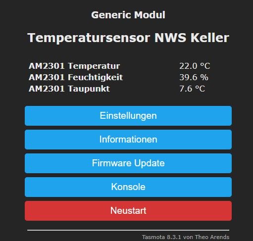

    ich habe mir gerade 2 Wemos D1 mini mit einem DHT22 Sensor gebastelt.
    Dabei ist mir aufgefallen, das im Hauptmenü von TASMOTA nicht nur Temperatur und Luftfeuchtigkeit angezeigt werden, sondern auch der Taupunkt:

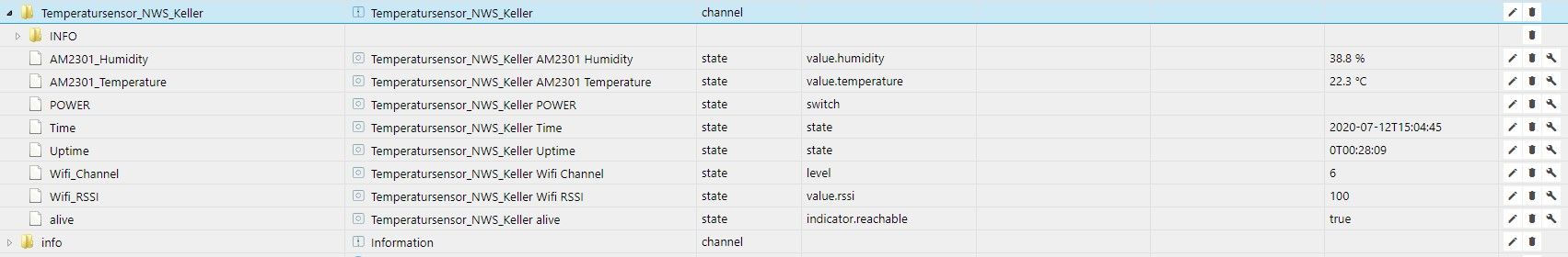

    Der Taupunkt taucht jedoch nicht als Objekt im IO Broker auf:

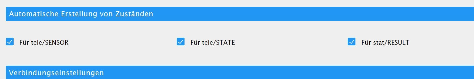

      @FreunderNacht
      hier alle Haken gesetzt ...
      und im Wemos :
