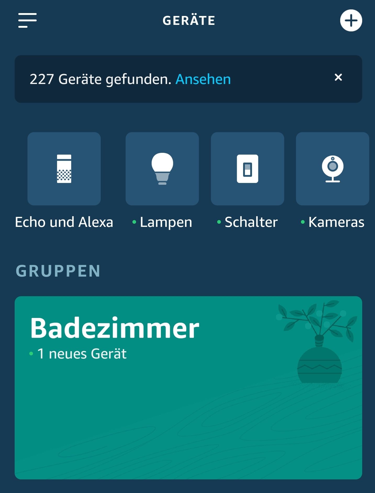

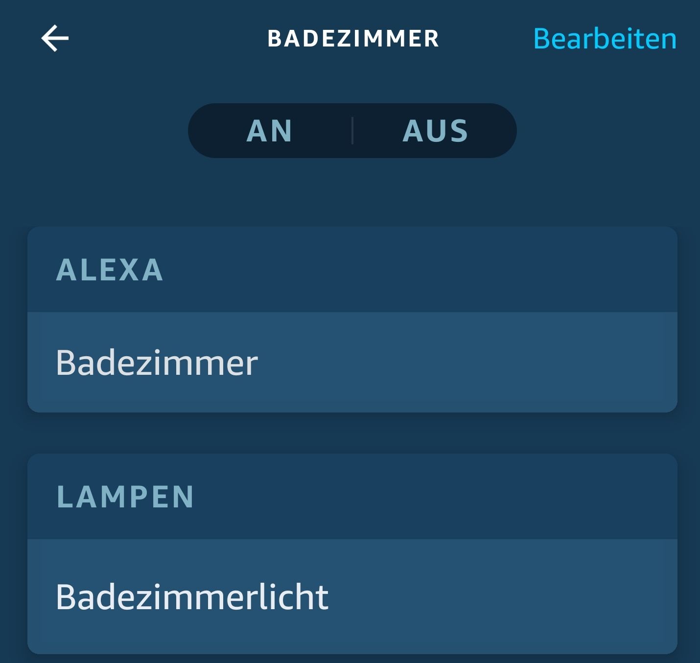

          Du kannst in der Alexa App Gruppen erstellen. Ich nenne die so wie einen Raum. Dort ordest Du den ECHO der in diesem Raum steht zu. In die gleiche Gruppe ordnest Du Dein Licht von diesem Raum zu (Licht nur als Beispiel)
          Dann reicht:
          Alexa, Licht an (oder aus)

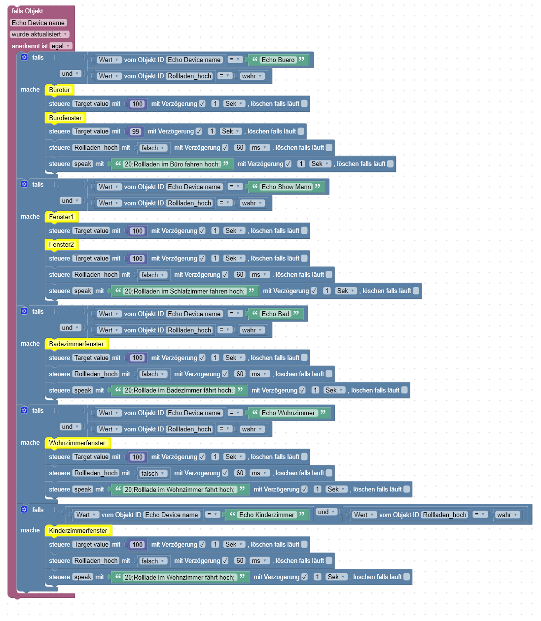

            Ich hatte da mal was angefangen:
            Leider funktiniert das nicht so wie es soll es kommt zu oft vor das sich einanderer Echo angesprochen fühlt und dann in eine anderen Raum die Rolladen hoch oder unter fahren.
            Hinzu kommt nocht das der Befehl den ich geben muss folgender ist:
            Alexa, schalte Rollladen runter ein.
            ist nicht besonder intelligent.
            Möchte nur sagen:
            Alexa, Rollladen runter
            Halt so kurz wie nur eben möglich.
