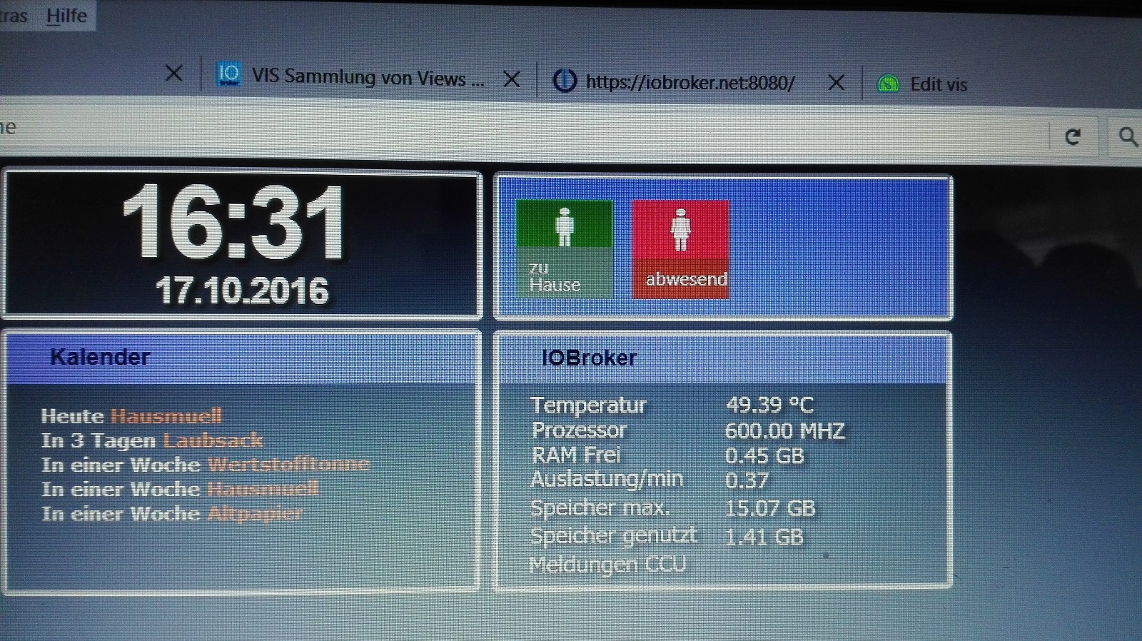

                    bei mir läuft das System auch auf einem Raspberry Pi 3. Ich habe die root-Partition einfach mal auf einen USB Pendrive 16 GB verlagert.
                    Hier ist eine gute Anleitung dazu: http://www.gtkdb.de/index_36_2826.html
                    Aus meiner Sicht, sind die Daten dort sicherer aufgehoben als auf einer SD-Card. Zumindest habe ich noch nie geschafft das System auf einem USB-Datenträger zu schrotten, wo dagegen auf eine SD-Card die Daten des öfteren korrupiert sind. Ich habe mitlerweile drei von den RPI´s, wovon zwei noch ihren Dienst verrichten. Mittlerweile steht ein Hp-ProLiant Server zu Hause, was allerdings nur bei Bedarf eingeschaltet wird. (40 Watt idle)
                    Deshalb auch paralell dazu ein RPI (erste Geneartion) mit 2x32GB USB Pendrive als NAS-Server mit OpenMediaVault.
                    Wie man sieht, sind es gerade 1,41 GB die belegt sind. Ich würde gerne einen Button in VIS einrichten, womit ich die Daten aus der root-Partition extern sichern kann.
                    Hierbei bittet sich der RPI mit OpenmediaVault an.
                    Wie soll ich es angehen? Gibt es fertige Scripte die man anpassen kann?
                    Lassen sich nur die 1,41 GB aus der root Partition sichern, oder muß es gleich die volle Partition sein?
                    Wie bekomme ich es auf die VIS Oberfläche, wenn das Backup fertig ist?
                    Ein Restore Knopf würde auch sehr nutzlich sein.
                    Kann mir jemand nen Tipp geben, wo ich anfangen soll?
