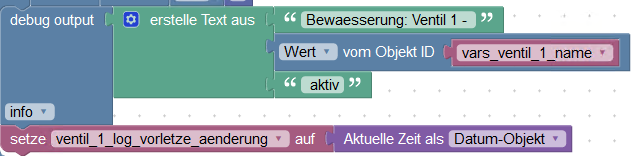

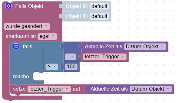

    wie bekomme ich es hin, dass ein Log-Eintrag nur generiert wird, wenn sich ein Aktor in den letzten X Millisekunden aktiviert hat.
    Habe es versucht mit
    Aktuelle Uhrzeit in Sekunden seit Tagesanfang - Letzte Änderung in Sekunden seit Tagesanfang
    das das funzt leider nur mit Sekunden und nicht mit MS
    Hat jemand eine Idee ?

      @Kuddel sagte:

                          @paul53 das komplette Script ist mittlerwiele riesig
                          [Vorlage] Gartenbewässerung mit 6 Ventilen
                          Ich habe den entsprechenden Teil mal exportiert. Dann kann man Ventil 1 als Beispiel nehmen.
                          So ist es aktuell mit Sekunden.

                          • K Kuddel
                            Blockly Export
                             <variables>
                               <variable id="j,Kv~%zHrY;^mX|q-)}Z">vars_bewaesserung_aktiv</variable>
                               <variable id="0WdsXwxV$C@/%hsuD}@,">vars_anzahl_aktive_ventile</variable>
                               <variable id="L$dL,G^%^D+v7u5(M,!,">vars_notify_log</variable>
                               <variable id=":EftQa}d_$~f56_9e@=j">vars_anzahl_ventile</variable>
                               <variable id="i/gy6[~1p3HXAlIvbd%.">vars_ventil_1_name</variable>
                               <variable id="OZsnED^t]8DiGW7l93m!">vars_ventil_1_aktor</variable>

                            @Kuddel
                            Ich verstehe den Sinn nicht. Was möchtest Du erreichen ?
                            K 1 Antwort Letzte Antwort
                              @Kuddel
                              K Offline
                              K Offline
                              Kuddel
                              schrieb am zuletzt editiert von Kuddel
                              kurze erklärung.
                              In meinem Bewässerungsskript sind zwei Modi möglich (parallel: true / false)
                              Bei parallel starten Ventil 1 und 2 gleichzeitig.
                              Wenn 2 fertig, dann 3.
                              Ist für meinen Tropfschlauch gedacht, da der an Ventil 1 hängt und länger läuft als die anderen Ventile.
                              In diesem Modi, werden für Ventil 1 und 2 jeweils zwei Log-Einträge generiert, da der Trigger 2 mal binnen einer Sekunde über die Anzahl der aktiven Vetile auslöst.
                              Jetzt will ich die doppelten Log Einträge entfernen, in dem ich prüfe, ob der Ventil 1 Aktor in den letzten 100 MS aktiviert wurde
                              • K Kuddel
                                kurze erklärung.
                                @Kuddel sagte:
                                Vorschlag:
                                • K Kuddel
                                  kurze erklärung.
                                  @Kuddel
                                  Weshalb machst Du es so kompliziert ? Jeweils ein Trigger für jeden Ventil-Aktor würde es erheblich vereinfachen.
                                    @Kuddel
                                    K Offline
                                    K Offline
                                    Kuddel
                                    @paul53 ja ein Trigger pro Ventil wäre definitiv einfacher, macht das gesamte Skript aber noch länger ^^
                                    • K Kuddel
                                      @Kuddel sagte:
                                      Das glaube ich nicht.
                                        @Kuddel sagte:
                                        K Offline
                                        K Offline
                                        Kuddel
                                        @paul53 habe jetzt einen workaround gefunden.
                                        der trigger wird jetzt bei jeder änderung der varibalbe restzeit_in_sek ausgelöst.
                                        jetzt läuft der block zwar jede sekunde (während der Bewässerung), aber die log ausgabe funktioniert.
                                        247
