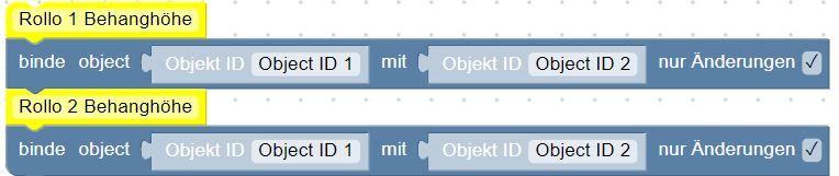

                Das habe ich gerade schon gemacht, unter hm-rega im ioBroker sehe ich die Variablen auch schon. Jetzt ist nur die Frage, wie sieht der Block in Blockly aus? Sobald die Position sich ändert, soll der Wert ja in die Variable geschrieben werden...?

                  @Tolkin sagte:
                  13 Trigger (Object ID 1) steuern 13 SV (Object ID 2).
                  Die Behanghöhe wird erstmalig in die SV geschrieben, wenn sich der Wert ändert.
