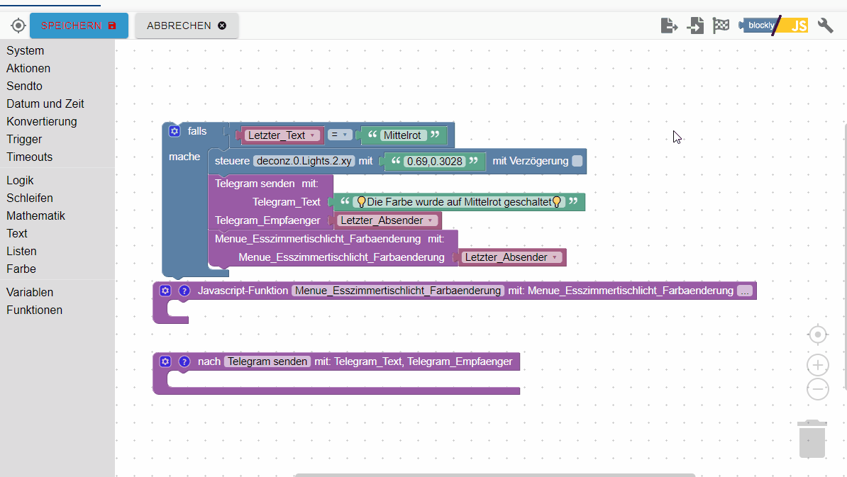

    ich habe zwei Probleme und hoffe, ihr könnt mir weiterhelfen:
    Zum Problem 1: irgendwie schreibt er den Farbcode nicht in den Datenpunkt. Wenn ich es händisch mache funktioniert es. Wo liegt ihr das Problem?
    <block xmlns="https://developers.google.com/blockly/xml" type="controls_if" id="st;Pkv#G6t2;%prt4_Ai" x="-449" y="1888">
     <value name="IF0">
       <block type="logic_compare" id="CDt]QTP}$eObRg0l[T{9">
         <field name="OP">EQ</field>
         <value name="A">
           <block type="variables_get" id="R1bGNXKxotFTj}}5_|=-">
             <field name="VAR" id="?Uaz,bOmztKcUb9bYkoJ">Letzter_Text</field>
           </block>
         </value>
         <value name="B">
           <block type="text" id="*#:eG,_#x2W(V].]%5}$">
             <field name="TEXT">Mittelrot </field>
           </block>
         </value>
       </block>
     </value>
     <statement name="DO0">
       <block type="control" id="i94._)jevR9:?nl6}~r*">
         <field name="OID">deconz.0.Lights.2.xy</field>
         <value name="VALUE">
           <block type="text" id="l9Trj)t3K`OE-Ym_+qrE">
             <field name="TEXT">0.69,0.3028</field>
           </block>
         </value>
         <next>
           <block type="procedures_callnoreturn" id="FwuQ++vYeui7J?U.1.p=">
             <mutation name="Telegram senden">
               <arg name="Telegram_Text"></arg>
               <arg name="Telegram_Empfaenger"></arg>
             </mutation>
             <value name="ARG0">
               <block type="text" id="8Pr0q+RuETGcqaYFHCpH">
                 <field name="TEXT">💡Die Farbe wurde auf Mittelrot geschaltet💡</field>
               </block>
             </value>
             <value name="ARG1">
               <block type="variables_get" id="b#IA8[4@;`|QnP[bu==9">
                 <field name="VAR" id="O[+2UyKK]a:Y?u@kP(V1">Letzter_Absender</field>
               </block>
             </value>
             <next>
               <block type="procedures_callcustomnoreturn" id="!:zU42f*qH!?v|haln4[">
                 <mutation name="Menue_Esszimmertischlicht_Farbaenderung">
                   <arg name="Menue_Esszimmertischlicht_Farbaenderung"></arg>
                 </mutation>
                 <value name="ARG0">
                   <block type="variables_get" id="C#!UFkd]2[]83K`D3%j6">
                   </block>
                 </value>
               </block>
             </next>
           </block>
         </next>
       </block>
     </statement>
    </block>

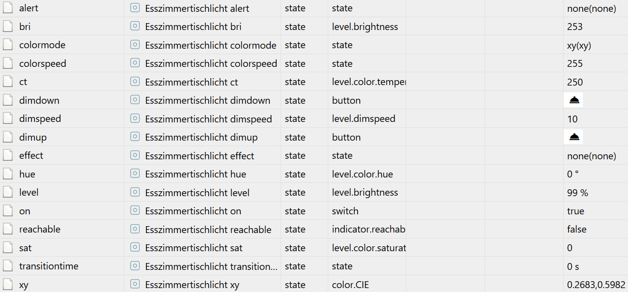

            @jwerlsdf was genau steht denn im xy-Datenpunkt drin? So muss dann auch der Steuere/Aktualisiere-Befehl lauten. Evtl mal ein Bild davon posten.
            iobroker läuft unter Docker auf Windows (WSL2)
            J 1 Antwort Letzte Antwort
            • F fastfoot
              jwerlsdf
              @fastfoot
              das sind die Werte. "xy" ist der Farbwert. Je nach Farbe steht ein anderer Wert.

                @jwerlsdf dann sollte Steuern mit z.B. 0.3,0.5 eigentlich funktionieren(ohne Klammern). Was mir auffällt ist dass dein DP reachable auf false steht, ist das möglicherweise der Grund warum es nicht funktioniert?
                um den Trigger als Fehler auszuschliessen kannst du auch mal ein Blockly mit nur dem Steuern-Block erstellen, also z.B: steuere Esszimmerlampe xy mit "0.3, 0.5"

                      Was meinst du mit "nur steuere blockl"? Wie muss das aussehen? Was mich wundert ist, dass ich auch nicht mehr die Antwort der Telegramnachricht bekomme "Die Farbe wurde auf Mittelrot geschaltet"
                      • J Offline
                        jwerlsdf
                        Endlich!!! Fehler gefunden: Oben im Befehl "Mittelrot" war ein Leerzeichen enthalten, was dort nicht sein durfte. Danach ging es mit dem Steuerbefehl!

                          @jwerlsdf sagte in LED-Farben ändern und homematic dimmen:
                          Nur ein Tipp zum debuggen: In Blockly kann der JS Code angezeigt werden, da wäre dein Fehler leichter aufgefallen.
                          Oder wie mancher hier sagen würde: Gleich in JS schreiben 😨
