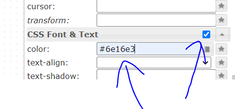

              Forum Testing
              @tourer4778 Bir mir geht das so: 1.PNG
              T 1 Antwort Letzte Antwort

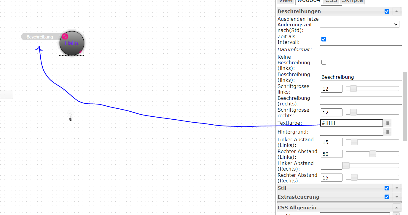

                tourer4778
                @CrunkFX
                Ich möchte gerne die Textfarbe in dem Button ändern, nicht die seitliche.
                CrunkFXC 2 Antworten Letzte Antwort

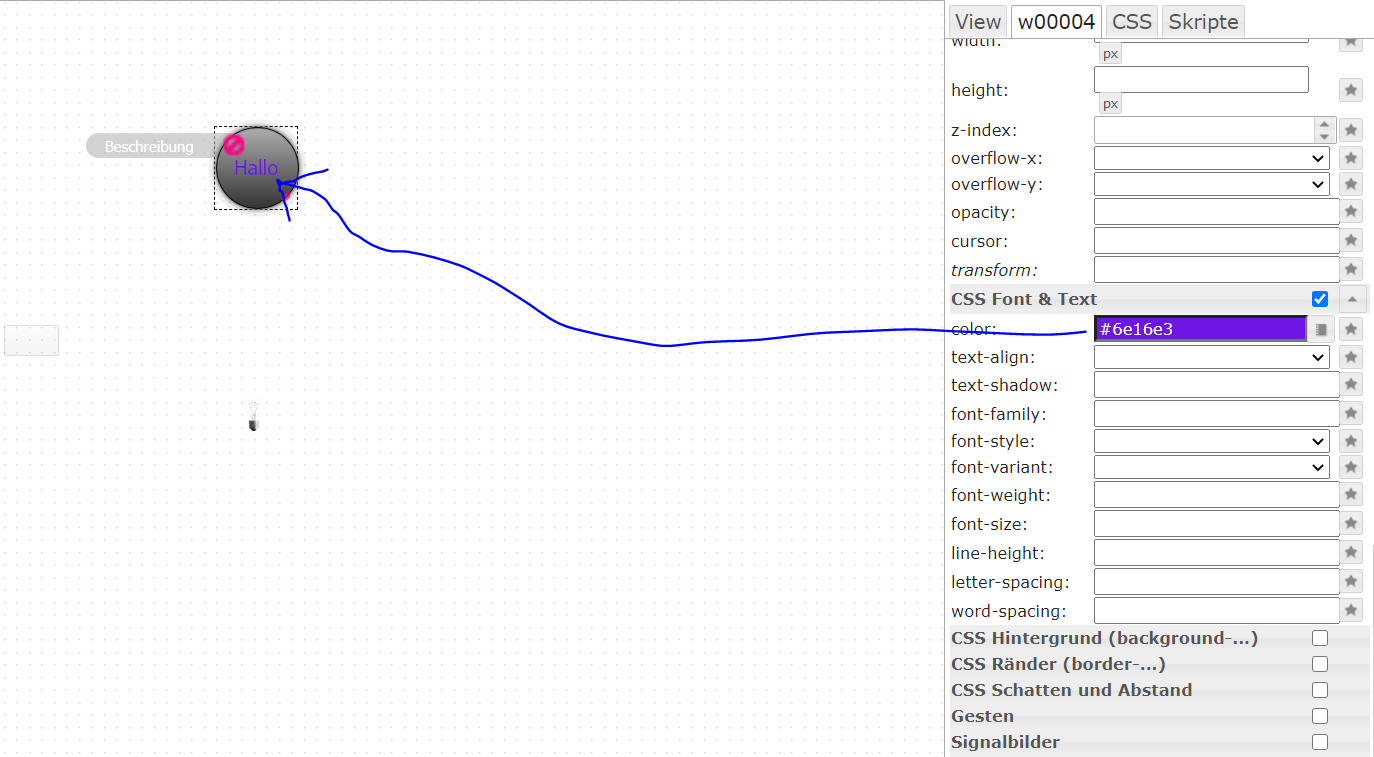

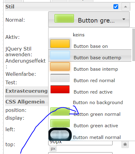

                    CrunkFX
                    Forum Testing
                    schrieb am zuletzt editiert von CrunkFX
                    @tourer4778 2.PNG 1.PNG So geht´s bei mir.
                    EDIT:
                    Sehe gerade, dass das nur beim Standard Stil funktioniert, willst du ne eigene Hintergrundfarbe, musst du bei Stil no Background auswählen.

                        CrunkFX
                        Forum Testing
                        @tourer4778 Hi nochmal wegen dem Button, hab eine Lösung in CSS gefunden, bei der du je Zustand eine Textfarbe vergeben kannst. Dazu im CSS Feld
                        .hq-button-green-normal{
                           color: #00ff00;
                        eingeben und gegebenenfalls
                        button-green-normal
