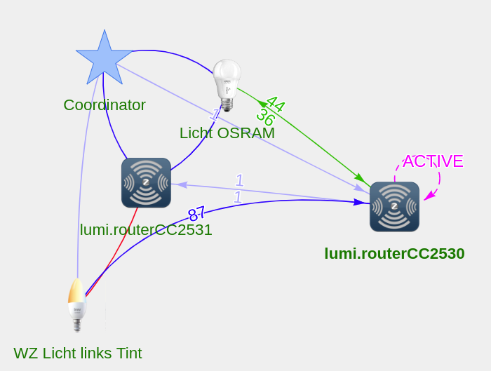

        • Z Offline
          Z Offline
          zombiee77
          Was genau bedeuten die Farben und die Zahlen?
          Wie kann ich sehen, wie der Empfang der einzelnen Teilnehmer ist?
