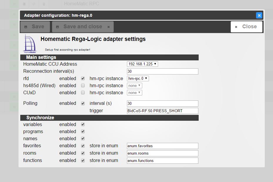

      Liegt es daran, dass ioBroker standardmäßig nur alle 30 Sekunden die Systemvariableriablen pollt und wenn sich in der Zeit der Wert mehrfach ändern sollte nur der zuletzt aktuelle Wert übertragen wird?
      Wenn ja, ist dieses irgendwie zu umgehen, ausser sekündlich zu Pollen und damit die Rega abzuschießen?

        ioBroker bekommt nur den Zustand der Variable mit, die diese zum Zeitpunkt des pollen hat. Was dazwischen war erfährt iobroker nicht.
        Auf Seiten ioBroker kannst Du derzeit nichts machen. Häufigeres Pollen ist tödlich (für CCU). Was man machen könnte ist, dass man auf der CCU ein Skript baut, das bei Änderung der Variablen das Gegenstück auf ioBroker per Webaufruf über den Simple-api adapter ändert. Nicht schön, aber funktioniert.

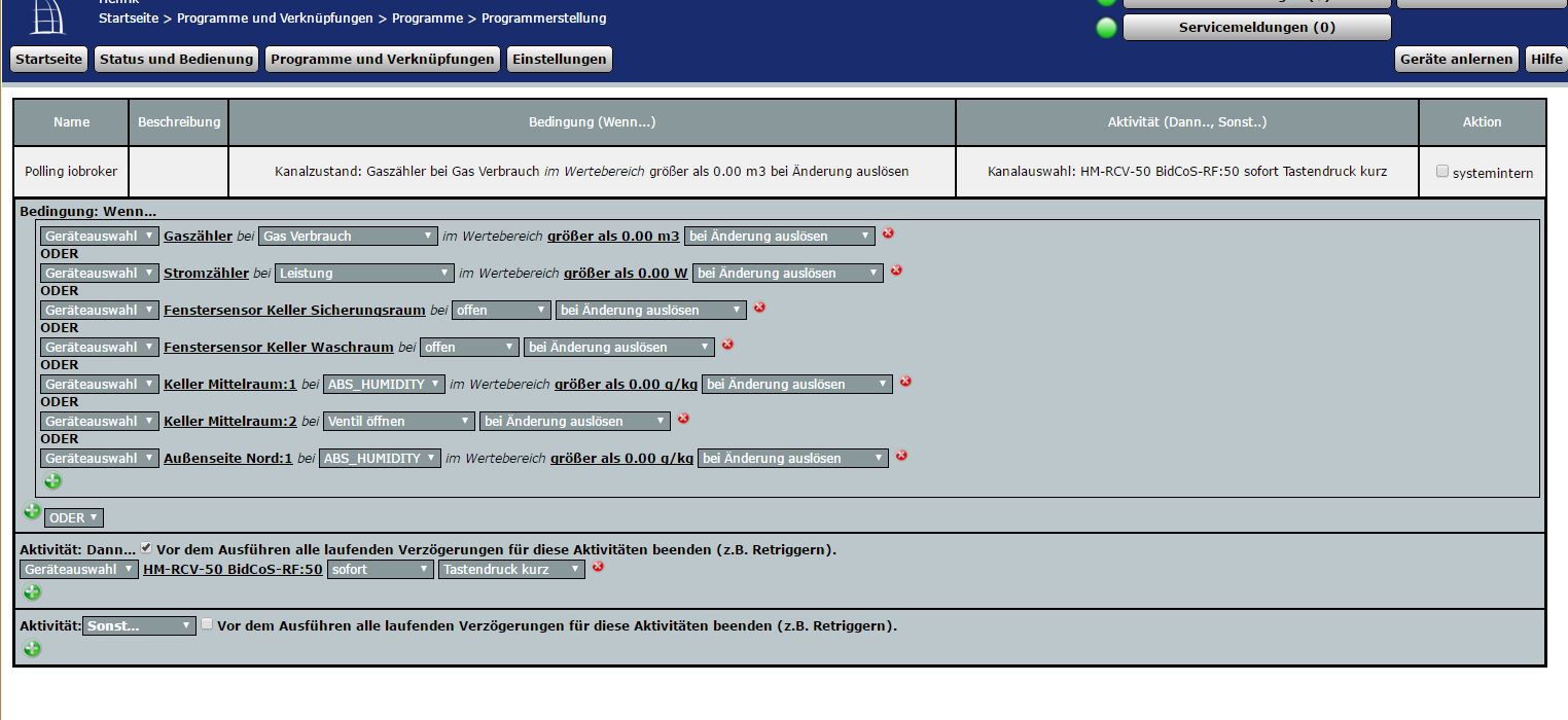

          Ich bin mir jetzt nicht sicher, ob es das ist was du meinst, ich habe auf der CCU2 (bzw. dem YAHM) ein Programm, welches bei STatusänderung eines (wichtigen) Gerätes die virtuelle Taste 50 (HM-RCV-50 BidCoS-RF:50) drückt.
          Iobroker horcht mit hm.rega auf diese Taste holt sich dann den Wert, wenn er tatsächlich anfällt, ansonsten alle 30s.
