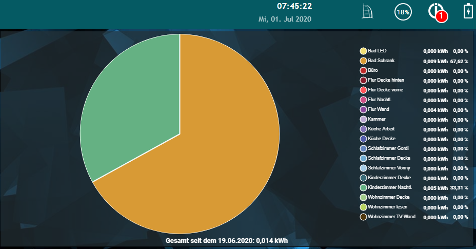

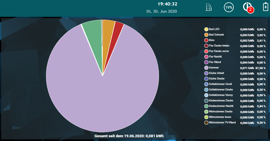

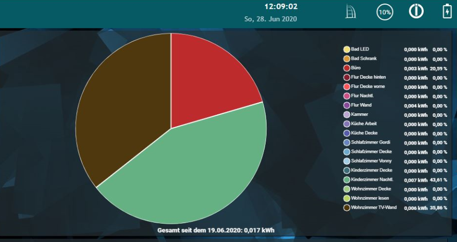

    ich beobachte seit einiger Zeit, das der Adapter die Werte in unregelmäßigen Abständen immer wieder nullt. Was doof ist. Diese Werte verarbeite ich im Sourceanalytix weiter, für meine Energieauswertung der Wohnung.
    Hat das sonst noch jemand, oder hatte es und weiß was da passiert?

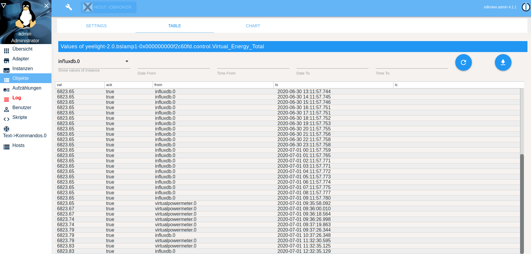

            @AxelF1977
            schau doch mal in den Objekten vom VirtualPowermeter, was da geloggt wurde, bei mir sieht das z.bsp. so aus:
            AxelF1977A 1 Antwort Letzte Antwort
            • ? Ein ehemaliger Benutzer
              @AxelF1977

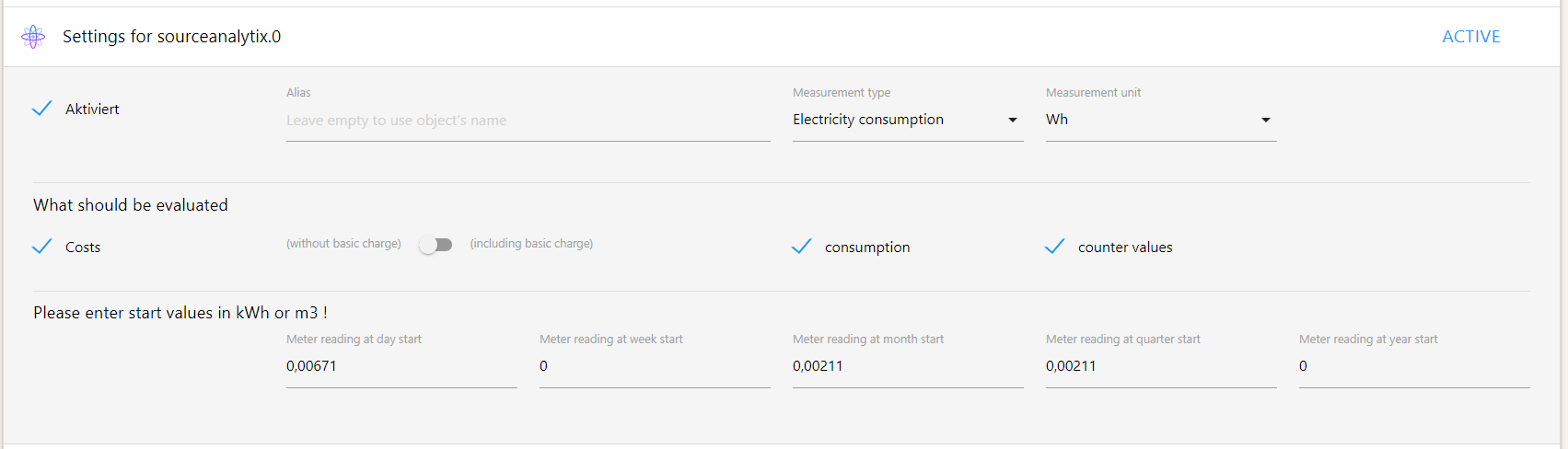

              @ilovegym
              anbei mal ein Screenshot exemplarisch für eine Lampe. Und Du hast recht, der SA Adapter haut die Werte auf 0 runter
              Das sind die aktuellen Einstellungen. Wobei die Startwerte vom Adapter kommen, die waren zu Beginn 0.
              Ich probiere gerade noch was aus. Sobald ich ein Resultat habe, sage ich bescheid, und wir gucken weiter. Danke Dir.

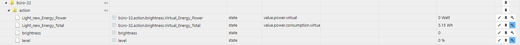

              Ich habe gestern mal was ausprobiert, und bin bis jetzt zufrieden. Ich habe mal per Blockly die Datenpunkte brightness bzw. den state der Lampen in einen anderen Datenpunkt, die ich neu angelegt hatte, kopiert.
              Bewusst ohne das weiter in Sourceannalytix zu verarbeiten. Die Datenpunkte im Hue Extendet Adapter waren wieder 0, die kopierten nicht. Wie wir oben gesehen, wurde die auch durch SA genullt. Ich habe jetzt auf diese neuen Datenpunkte den SA angewendet, morgenfrüh wissen wir dann mehr.

                Nach einigen Testen sieht es so aus, als wenn @ilovegym genau in schwarze getroffen hat. Augenscheinlich liegt es wirklich am SA Adapter. Ich hatte mal irgendwo gelesen, dass dieser mit Wh ein Problem hat. Und genau das war es.
                Ich habe mir die Mühe gemacht, un die einzelnen Werte des VP Adapters in neue Datenpunkte zu schreiben, und diese direkt in kWh umzurechnen. Auf diese habe ich dann SA Adapter angewendet, mit kWh, Heute morgen waren die Werte jetzt nicht zurück gesetzt.
