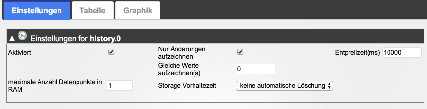

    ich habe den Effekt, dass bei einigen Werte die ich über History aufzeichne die Daten älter als 2 Tage gelöscht werden, obwohl
    in der Einstellung auf "nicht löschen" eingestellt ist.

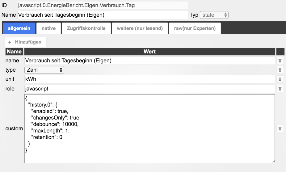

    Hier die Einstellung eines Wertes der sich so seltsam verhält - allerdings gibt es auch andere Werte mit gleichen Einstellungen die
    funktionieren!?
    ! "common": {
    ! "name": "Verbrauch seit Tagesbeginn (Eigen)",
    ! "type": "number",
    ! "unit": "kWh",
    ! "role": "javascript",
    ! "custom": {
    ! "history.0": {
    ! "enabled": true,
    ! "changesOnly": true,
    ! "debounce": 10000,
    ! "maxLength": 1,
    ! "retention": 0
    Auch im Speicherverzeichnis auf der Platte finde ich dann für ältere Daten keinen json Datei.
    Bei anderen Werten funktioniert es.

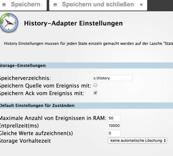

    Die Einstellung im Adapter ist:
    Gibt es hier einen Fehler der bekannt ist ?
