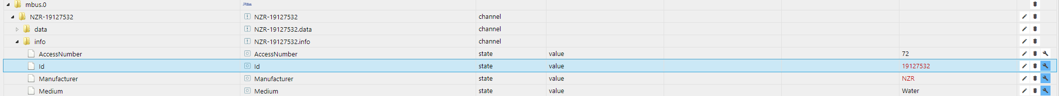

    Seid Gestern habe ich den mbus-Adapter mit 7 Wasserzähler im Einsatz. (Version 2.2.0)
    Der Adapter läuft super.
    Die Daten geben ich per mqtt.client an ein anderes System weiter.
    Die Werte unter dem Ordner data, kann ich so problemlos weiterleiten und diese kommen auch auf dem Broker an.
    Wenn ich aber die Werte unter dem info Ordner über mqtt leiten will, kommt da NICHT an.
    Bei der ID habe ich mal den Datentyp verändert, aber auch damit konnte ich kein Ergebnis erziehen.#
    Einzig wenn ich das Flag Schreiben erlaubt setzte und danach in der Objektliste den Wert anklicke und bestätige geht der Wert per mqtt raus.

      @hartwigm sagte:
      Weshalb willst Du Konstanten übermitteln ? Ohne Zustandsänderung erfolgt auch kein Senden per MQTT.

        Ich hatte gerne in einem Fremdsystem diese Konstanten um in einer Zählerliste die ID den Typ und den Zählerstand aufzuführen.
        Insofern wäre die Frage wie kann ich dies initialisieren?

          @hartwigm sagte:
          Im Expertenmodus des Tabs "Objekte" kann man auch von "read only" Datenpunkten den Zeitstempel aktualisieren, indem man den konstanten Wert bestätigt.

            ok, per Hand geht das nun schon mal.
            Jetzt muss ich nur noch herausfinden, wie ich die Konstanten einmal pro Tag triggere.
