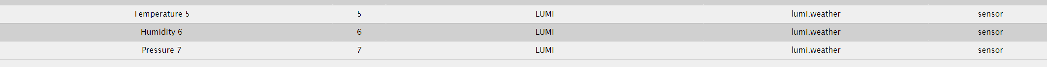

                      Hi zusammen,
                      yet another noob ;)
                      Ich hab mir einen Conbee 2 Stick zugelegt und ihn in meine Iobroker docker install welche auf einem Unraid system läuft eingebunden. Läuft soweit so gut. Bin gerade dabei den ersten Sensor einzubinden, und in Lovelace zu visualisieren und hier Verzweifle ich bereits. Der Sensor wird in Phoscon und im Deconz Adapter erkannt:
                      Weiterhin ist er auch unten den Objekten zu sehen:
                      Ich habe die Zuordnung des Raumes und der Funktion, sowie der Rolle entsprechend durchgeführt.
                      Zur Kontrolle hab ich auch den Device Adapter installiert:
                      Auch das scheint zu passen.
                      Aber nun zum Problem: bei den Entitäten in Lovelace taucht nur die Temperatur auf. Die Luftfeuchtigkeit krieg ich nicht angezeigt (versuche mich bereits seit ein paar Stunden und habe auch den Thread sowie ein paar andere durchsucht)
                      Könnte ihr mir bitte helfen, denn das erscheint mir eigentlich echt simple und ich zweifle hier gerade echt an meiner Intelligenz :(
                      Lovelace 1.0.16
                      Vielen Dank im voraus!
                      GarfonsoG 1 Reply Last reply

                            #492
                            @zyv said in Test Adapter lovelace v1.2.x:
                            Lovelace 1.0.16
                            Daran liegt es, leider... irgendwie muss da nochmal was neueres in stable... bin da aber schlecht drin... sorry.. :-(
                            Du hast zwei Optionen:
                            a) lovelace 1.5.0 aus dem latest installieren (müsste mit admin->adapter irgendwie machbar sein auch ohne alles auf latest umzustellen oder aus lovelace aus github installieren)
                            b) du baust mit dem Geräte-Adapter Alias Temperatur-Sensoren die als zweiten Sensor den Feuchtigkeitssensor haben, dann kriegst du zwei entities in lovelace.
                            Ultimativer Lovelace Leitfaden: https://forum.iobroker.net/topic/35937/der-ultimative-iobroker-lovelace-leitfaden-dokumentation
                            Lovelace UI Beispiele: https://forum.iobroker.net/topic/35950/zeigt-her-eure-lovelace-visualisierung

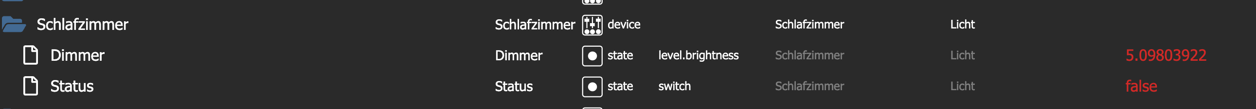

                                        @Garfonso QQ: Ich habe 2x switch.XXX; allerdings wird 1x das blitz icon als toggle angezeigt und 1x der schalter toggle. Ich würde das gerne einheitlich machen --> beide als schalter. hast du eine idee?
                                        über input.XXX lässt sich der state leider nicht einfärben, weshalb ich den datenpunkt gerne als switch.XXX lassen würde.

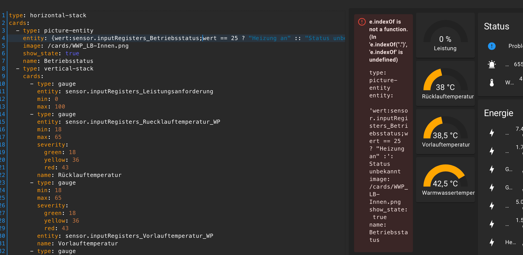

                                          Ich habe ein weiteres Problem mit der custom card mini-graph-card
                                          Nachdem ich die js (wie bisher mit anderen custom-cards auch) in die iobroker instanz gezogen habe und den adapter neu gestartet habe... passiert leider nichts. in der raw datei ist der eintrag des modules vorhanden
