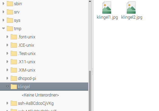

    ich lasse automatisiert über ein blockly skript ein Bild erstellen. Klingelt wieder jemand an der Tür wird das Bild überschrieben.
    Jedoch habe ich das Problem, dass dieses Bild in VIS nicht wählbar ist. Auch wenn ich es in direkt in /opt/iobroker/iobroker-data/files/vis.0/tuerklingel lege.
    Wenn ich es dann über einen ganz normalen basic - image einfügen will, geht es leider nicht. Das Bild wird gar nicht gefunden.

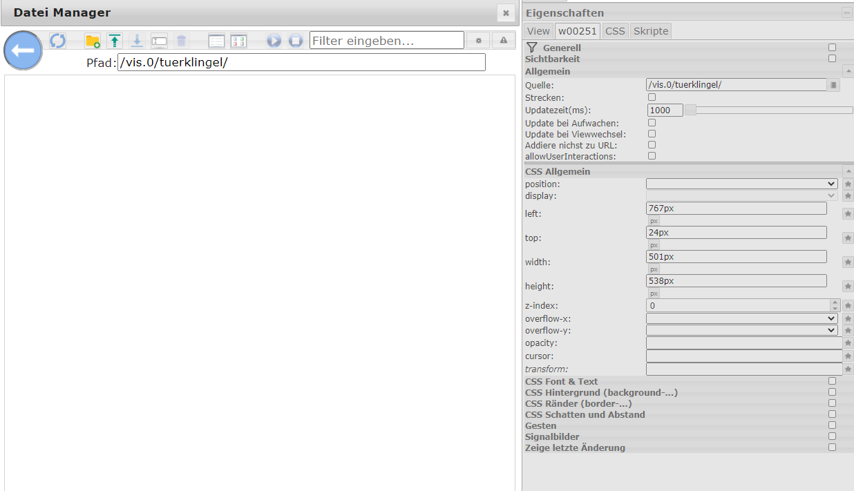

      @LaBamba Gib den Namen des Bildes mal händisch ein und schau ob es im Widget Angezeigt wird.

        @CrunkFX
        nein funktioniert nicht!

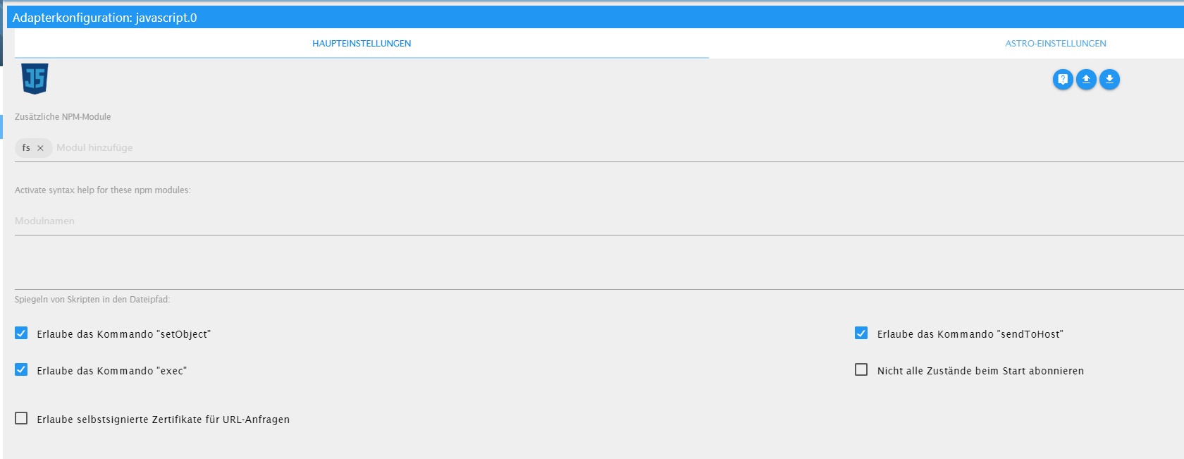

            Seit JS Controller 2 ist fs.read und write.file die Vorgabe
            Beispiel:
            const bild1 = fs.readFileSync(folder,'snap01.jpg');
            writeFile('0_userdata.0','alarm1.jpg', bild1);
            CrunkFXC 1 Antwort Letzte Antwort

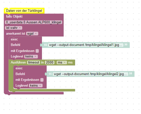

                                  Den ersten Teil habe ich schon hinbekommen. Die Bilder werden sauber abgelegt.
                                  Übrigens der empfohlene Adapter geht bei mir nicht.

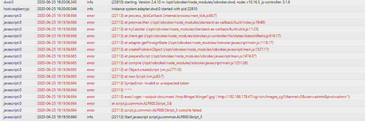

                                    @LaBamba
                                    So , bin am Rechner und schau mal.
                                    Im Prinzip musste , wenn es bei dir fast die gleichen Geräte sind, nur paar Daten austauschen. Das Bild wird mir per Telegram dann geschickt.
                                    var timeout, timeout1, timeout2;
                                    var fs = require('fs');
                                    on({id: 'hm-rpc.1.XXXXXXX.1.PRESS_SHORT', change: "any"}, function (obj) {
                                     var value = obj.state.val;
                                     timeout = setTimeout(function () {
                                       exec('wget --output-document /opt/iobroker/iobroker-data/tmp/alarm.jpg \'http://192.XXX.XXX.XXX/picture/1/current/\'');
                                      }, 2000);
                                     timeout1 = setTimeout(function () {
                                        const bild = fs.readFileSync('/opt/iobroker/iobroker-data/tmp/alarm.jpg');
                                        writeFile('vis.0','alarm.jpg', bild);
                                      }, 4000);
                                     timeout2 = setTimeout(function () {
                                       sendTo("telegram.1", "send", {
                                           text: '/opt/iobroker/iobroker-data/files/vis.0/alarm.jpg'
                                     }, 6000);
                                     // ab hier so oft wiederholen wie man es möchte
                                    L 1 Antwort Letzte Antwort

                                        @LaBamba
                                        Doch, von tmp nach vis.0
                                        read file , write file
                                        Ich hab es nur so hinbekommen.
                                        Klappt perfekt.
                                        In VIS dann basic-image als Widget.

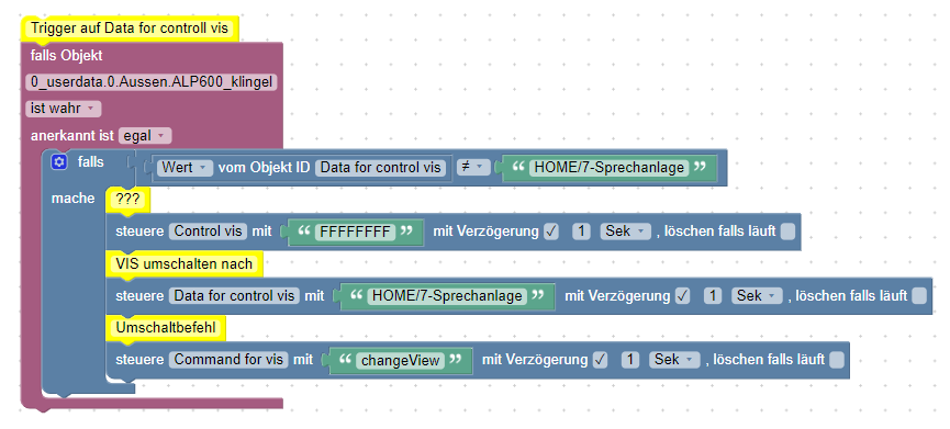

                                          @haselchen
                                          wie es ausschaut geht der erste teil bei mir nicht.
                                          Ich habe einen Datenpunkt angelegt, klingelt jemand, geht der Datenpunkt auf true.
                                          Wüsste nicht wie man diesen hier integriert!
