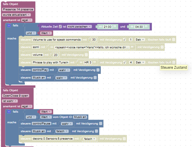

                    Im Bad passiert seit heute nichts mehr. Auf der Phoscon App sehe ich, dass die Bewegung erkannt wird. Im Iobroker passiert aber nichts.

                      haselchen
                      @lustig29
                      Poste mal dein Blockly

                        lustig29

                          Als Bild du Nase :)

                            lustig29

                              @lustig29
                              Puh, da gibt es bestimmt Optimierungsbedarf.
                              Vielleicht mögen @paul53 oder @dslraser mal drüberschauen.
                                dslraserD Offline
                                dslraserD Offline
                                dslraser
                                @lustig29 sagte in Conbee und Xiaomi Sensoren:
                                was soll denn passieren ? Die Ansage ist deaktiviert.
                                Und was soll controlPlay anschalten ? (TuneIn / Amazon Musik....?)
                                (Bei einem Bewegungsmelder auf wurde aktualisiert zu triggern ist vielleicht nicht die beste Idee)

                                  @dslraser Control Play soll einfach die letzte Wiedergabe starten.
                                  OK, dass mit dem aktualisiert im Trigger werde ich besser ändern.
