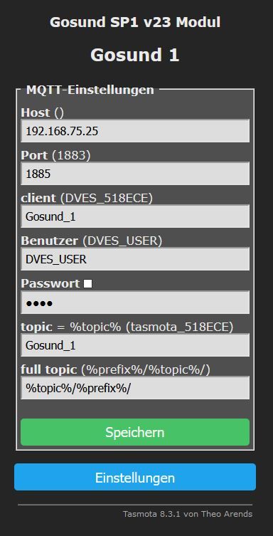

                      Zeige mal dein MQTT-Einstellungen vom Gosund
                      • B Offline
                        B Offline
                        Berti69
                        @Glasfaser
                        • B Berti69
                          @Glasfaser
                          GlasfaserG Offline
                          GlasfaserG Offline
                          Glasfaser
                          @Berti69
                          Drehe mal unten , nach :
                          %prefix%/%topic%/
