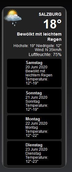

    Hier der sscreenshot:

        @Opa75 sagte in DasWetter Adapter Icons:
        Wie das geht weiß ich noch nicht, aber das Wochenende ist ja verregnet.
        Einige Tipps:
        • Entscheiden ist immer ob es ein View/Projekt/Widget ist - dementsprechend ist es zu importieren/kopieren
        • Runterladen immer mit Link speichern unter
        • Geht mal was nicht oder siehst du keine Bilder liegt es meisten an fehlende Adapter/Skripte/Icons Widgets
        • Die meisten Datenpunkte müssen an deine angepasst werden
        • Und immer schön Daten sichern

            @sigi234 Hallo
            Ich möchte gerne von dir die Wetter, Abfall und Tank Views herunterladen, aber wo finde ich diese. Der angeführte Link "Yamaha...txt" ist, so glaube ich, nur für die Radioprogramme.
            Danke im Voraus.
            O sigi234S 2 Antworten Letzte Antwort
                Tank Views
                Heißt jetzt E-Control View
                Die ist Online
                Muss mal aufräumen und meinen Beitrag aktualisieren.
                    kann ich den E-Control View herunterladen
                    Unter dem Screenshots, Rechts anklicken und Link speichern unter
                    Dann Text öffnen , markieren, kopieren und dann in Vis als VIEW importieren.
                    Du brauchst auch den Adapter dazu!
                    https://forum.iobroker.net/topic/33033/e-control-at-fuel-kraftstoffpreise-für-österreich
                    Immer Daten sichern!

                      @sigi234 Sorry noch eine Frage
                      Bin gerade beim Wetter. Ich habe beim "DasWetter Adapter" diesen Link "daswetter.0.NextHours.Location_1.Day_1.current.temp_value" nicht gefunden. Mir wird immer der nextDay... angezeigt. Habe die verschiedenen API 1-3 probiert => kein Erfolg.
                      Danke und schönes Wochenende
