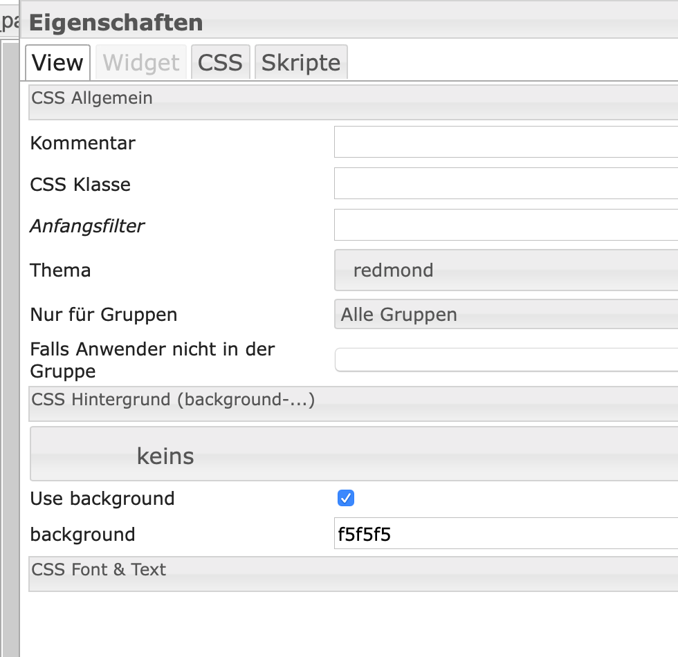

      ich würde gerne meine VIS Hintergrundfarbe abhängig der Tageszeit hell/ dunkel schalten.
      kann ich hier hier irgendwie mit Bindings arbeiten?

        stimezo Forum Testing @dos1973 last edited by
        @dos1973
        Ich würde mir für die HG-Farbe einen DP anlegen, und diesen dann via Script mit dem entsprechenden Farbwert befüllen.
        Diesen kannst Du dann als Binding verwenden.
        Christian

          dos1973 @stimezo last edited by
          @stimezo
          Das war ja die idee,
          aber ich kann kein Binding im Hintergrund feld setzen, das wird ignorier?
            @dos1973 sagte in Hintergrundfarbe als binding (DP):
            @stimezo
            Habe ich mit dem Hintergrund noch nicht probiert, aber nimm doch einfach eine HTML Fäche als Hintergund, da funktioniert es.
              @stimezo
              hmm, auf diese simple Idee, bin ich nicht gekommen 😉
              einfach ein großes HTML Feld drüberlegen... ok, das sollte klappen.

                @dos1973
                ich habe inzwischen das gleiche Problem: ein Binding wird ignoriert. Hast du inzwischen eine Lösung gefunden (ausser dem grossen HTML-Feld, das will ich eigentlich nicht), bzw. hast du ein Issue dazu angelegt?

                  dos1973 @ice987 last edited by
                  @ice987
                  ich hab das html verwendet und es deaktiviert ... damit ist es fest verankert.

                              dos1973 @ice987 last edited by dos1973
                              @ice987
                              Ganz oben in den General Einstellung des widget gibt es ein deaktivieren… damit kannst du es nicht einfach verschieben, sichtbar bleibt es aber…
                              Bin mobil online, wenn du es nicht findest kann ich ein screenshot nachreichen

                                ice987 @dos1973 last edited by ice987
                                @dos1973
                                @Pi
                                Ich hab's bei mir so gelöst, indem ich ein Binding im CSS-Feld background-color im "basic - view in widget 8" eingetragen habe.
                                Edit:
                                Der einzige Nachteil besteht noch, dass beim Umschalten der Farbe per Binding die view komplett verschwindet 😕
