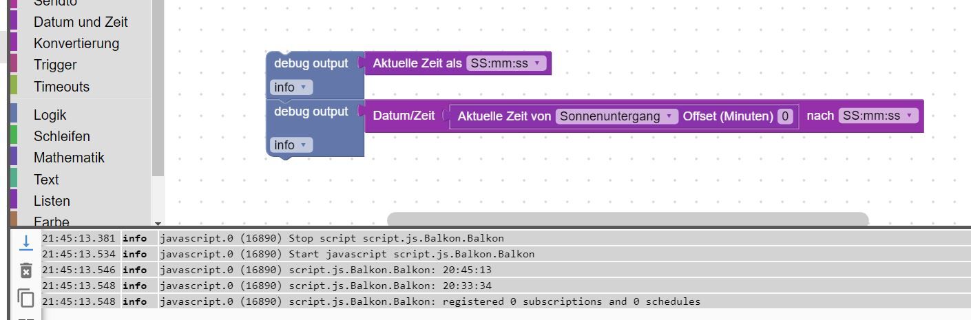

              @d-S
              Liefert dies im Log die richtigen Uhrzeiten ?

                @dslraser @paul53
                Die aktuelle Zeit stimmt auf jeden Fall!

                    @d-S sagte:
                    Nein, die geht eine Stunde nach ! In Berlin ging heute die Sonne um 21:33 Uhr unter.
                    Stelle im OS die richtige Zeitzone ein.

                      @paul53 Das ist mir auch eben aufgefallen. Verstehe ich es richtig, dass ich es auf meinem raspberry aktualisieren muss?
                      Ich habe jetzt trotzdem mal die Uhrzeit um eine Stunde umgestellt, aber trotzdem schaltet die Lampe nicht.
