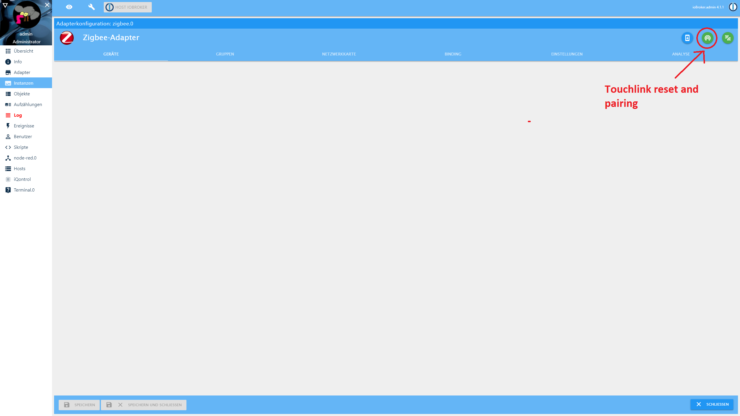

    Bin bei mir im Zigbee Adapter aus Versehen auf den Button "Touchlink Reset and Pairing" gekommen. Dabei wurden anscheinend alle meine gepairten Geräte gelöscht.
    Jetzt wolle ich sie wieder über ein "Backitup" von Zigbee.0 wiederherstellen, aber das funktioniert anscheinend nicht :(
    Gibts eine Möglichkeit meine Geräte wieder herzustellen oder muss ich alles neu Pairen??

      Meine ganzen Datenpunkte sind noch da, aber wenn ich den Zigbee Adapter öffne werden mir dort keine Geräte mehr angezeigt.
