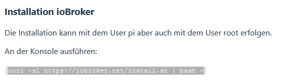

      Nimm die Anleitung:
      https://www.iobroker.net/#de/documentation/install/linux.md
      • J
        Jan1 @Maverick last edited by
        @Maverick
        Nö, das ist nicht die Doku die Du eigentlich verwenden sollst, da es dort so drin steht:

            @Jan1 hab ich den Hinweis dazu hier überlesen? Ich bin deinem Hinweis hier nachgegangen: https://www.raspifun.de/viewtopic.php?t=4
            Danach dachte ich - schups - noch 3 Zieilen und fertig - war wohl nix.
            Dann wohl noch mal von vorne...

                  Das ist auch so vollkommen richtig. Den Pi nach der Anleitung von raspifun.de installieren und dann IOBroker nach der Doku von hier. Warum der jetzt nicht mehr ins Netz will ist einfach seltsam.
