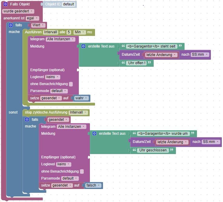

    Guten Abend,
    per Telegram möchte ich gerne eine Meldung ausgeben, wenn unser Garagentor x Minuten offen steht. Wenn nach diesen x Minuten das Garagentor geschlossen wird, soll eine Entwarnung ebenfalls per Telegram versendet werden.
    Die Entwarnung soll natürlich nur kommen, sofern ich eine Warnung bekommen habe. Wenn öffnen und schließen innerhalb der x Minuten liegt, brauch ich keine Meldung. Daher wollte ich zusätzlich mit einem Datenpunkt die entsprechende Prüfung umsetzen. Allerdings erhalte ich keine Entwarnung. Was mache ich falsch?

      @mano87 sagte:
      Verwende dafür besser eine Variable, denn mit einer Variablen gibt es keine Laufzeitprobleme und es schont die Ressourcen.

        @mano87 sagte in Meldung, wenn Garagentor x Minuten offen steht:
        willst Du eine einmalige Meldung nach z.B. Deinen 5 Minuten bekommen, oder doch erneute Erinnerungen (intervall) wenn das Tor länger auf ist ?
        Ich denke den eigenen Datenpunkt brauchst Du nicht.
        Und wenn Du auf wahr triggerst, dann reicht auch falls Wert. (= wahr kannst Du dann weg lassen)
          mano87
          Danke, ich habe das Script geändert und teste es morgen :-)
