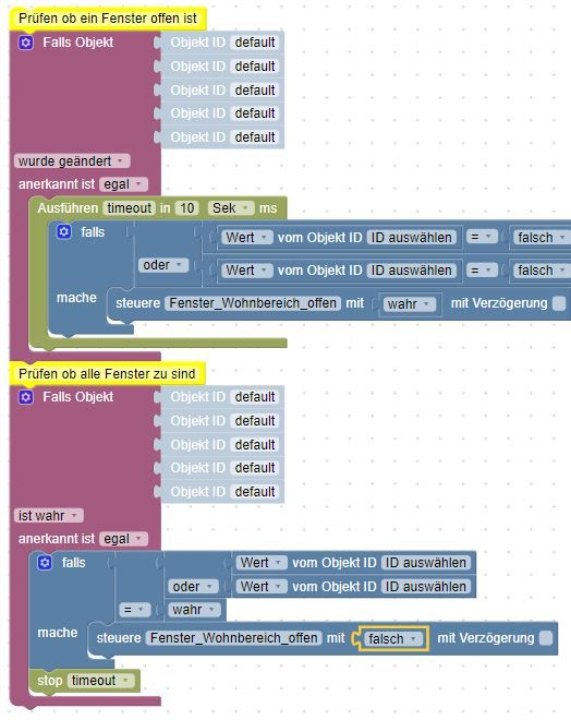

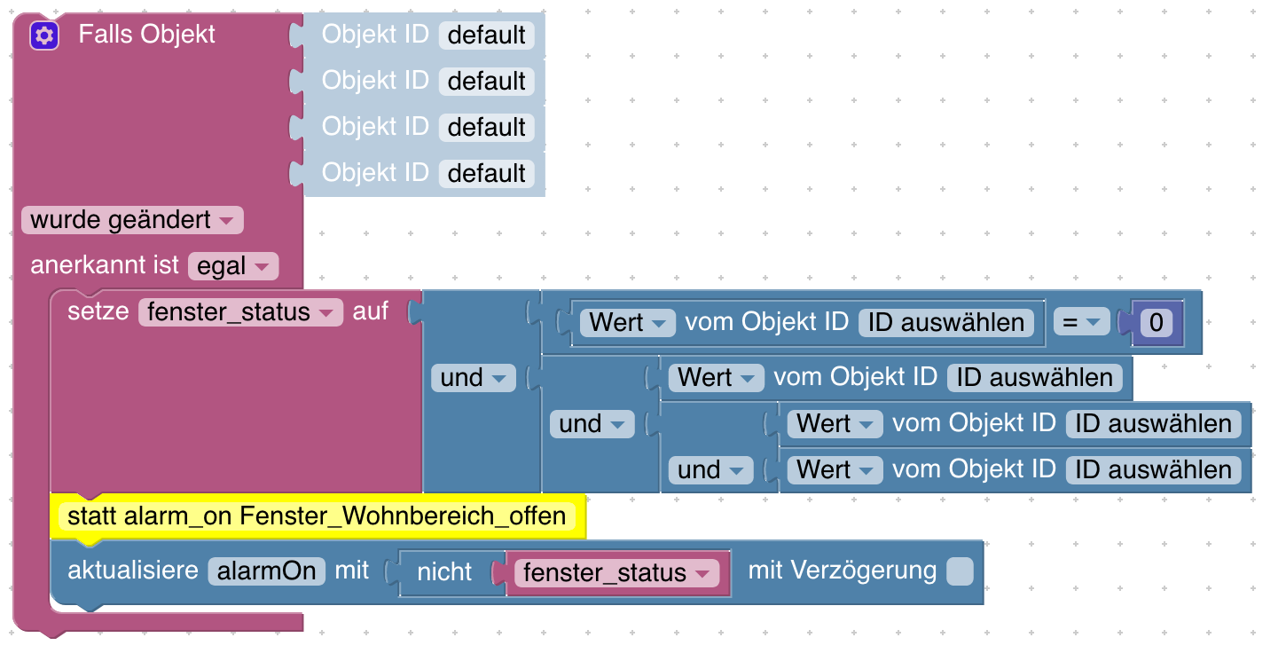

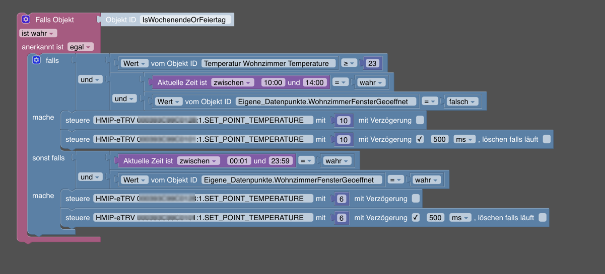

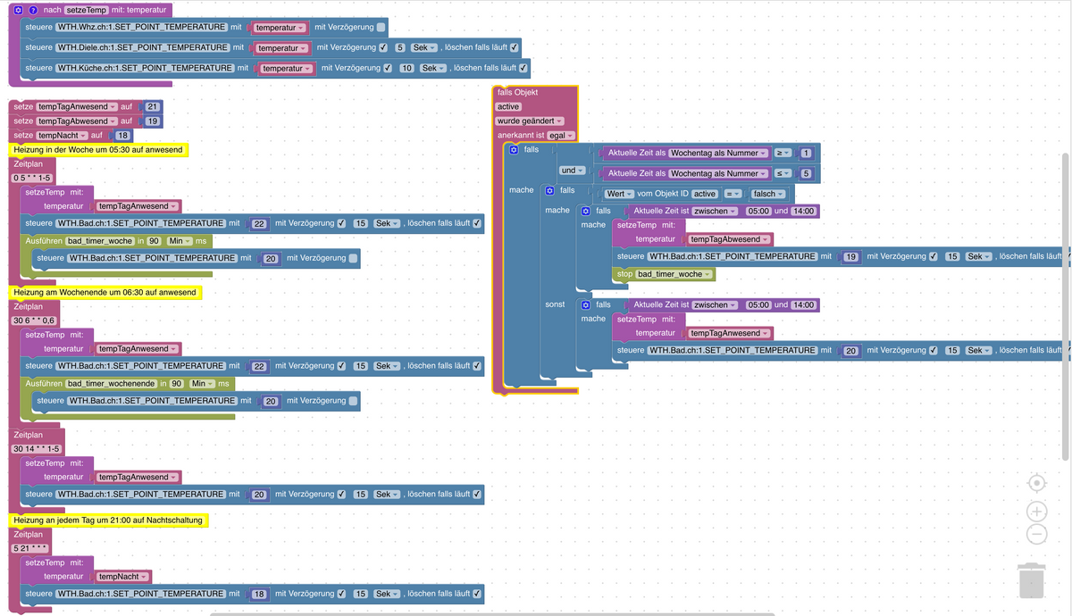

      Ich habe ganz ähnliche Anforderungen an eine Heizungssteuerung gehabt wie Du. Hardware technisch bin ich mit einer CCU3 und Geräten von HmIP ausgestattet.
      Einen Urlaubsmodus habe ich auch nicht, aber ist ja erstmal egal. Mein Skript sieht so aus (ich finde es ist recht einfach gehalten und es funktioniert bei mir super).

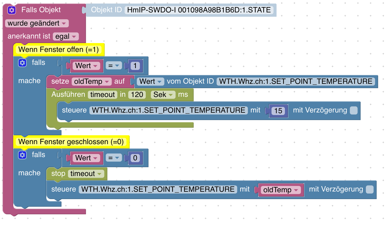

      Bzgl. Fenster offen Steuerung habe ich ein separates Skript.
      Mir ist klar, dass Du das noch stark an Deine Bedürfnisse und Hardware anpassen müsstest, aber ich hoffe es gibt Dir einen guten Überblick. Hier noch als Export.

      Dann nochmal zumindest eine Anmerkung zu Deinem Blockly. Deine Zeitpläne sind in Blockly Trigger. Du hast die Trigger innerhalb eines falls-Blockes. Das funktioniert nicht. Ein Skript muss immer von einem Trigger "gestartet" werden (da gibt es Ausnahmen/Sonderfälle, aber das lasse ich hier mal weg). Du kannst Dich ja mal auf YouTube oder so umschauen, wie Blockly bzw. die JS-Programme im ioBroker (ab)laufen.
      Wenn Du noch Fragen hast zu dem Skript .... gerne 👍

          @buggybeast
          Habe mein Script jetzt mal angepasst.
          Also die Trigger aus den Falls-Flock entfernt und genau umgekehrt eingesetzt.
          Dein Script verstehe ich soweit. Bis auf ein paar Kleinigkeiten.
          z.B. die violetten Blöcke mit "setzeTemp mit", ist doch eigentlich dasselbe wie das "steuere" oder?
          Hier meine Überarbeitung:
          EDIT:
          Mir hat sich eben noch eine 2te Frage aufgetan.
          Ich werde für den Raum 5 Fensterkontakte bekommen. Habe mir gerade mit einem Tutorial ein Script erstellt um meinen Datenpunkt "Fenster offen" zu befüllen.
          Ich schaffe aber nur 2 Fensterkontakte einzubinden.
          Beim "oder" Baustein bekomme ich nicht mehr als 2 Ausgänge hin ......
          Oder bleibt mir da nur die Variante die Kontakte zu zählen?

            @David-G Dein Skript sieht gut aus 👍
            Es liesse sich noch optimieren, aber das ist dann quasi nur Kosmetik bzw. Programmierstil. Z.b. Brauchst du eine boolsche Variable oder datenpunkt nicht mehr auf falls var=wahr prüfen, einfach falls var genügt dann. Habe ich bei mir auch noch an einer Stelle drin 😉
            Und die violetten Teile ist eine Funktion. Da ich mehrere Thermostate steuere, muss ich dann nicht jedes Mal alle wth steuern, sondern mache das einmal über den funktionsaufruf.
            Der macht aber genau das, was du gesagt hast.
            Sind meine ersten Gehversuche mit Funktionen 😂

                    @David-G Hi, ich vermute Du hast Aqara Sensoren für die Fenster, so dass Sensor Wert = WAHR bedeutet, dass das Fenster geschlossen ist.
                    Und in Deinem aktuellen Skript willst Du nur wissen, ob eines der Fenster offen ist. Du schreibst den Gesamtstatus (WAHR=irgendein Fenster ist offen, FALSCH=alle Fenster geschlossen) in einen manuell angelegten Datenpunkt Fenster_wohnbereich_offen.
                    Wenn ich das soweit richtig verstanden habe, dann sollte folgendes Skript dies erfüllen ... denke ich 🙄
                    Du weißt damit natürlich nicht, wie viele Fenster offen sind und welche.
                    • buggybeastB buggybeast

                      David G.D Offline
                      David G.D Offline
                      David G.
                      @buggybeast
                      Weiß nicht ob ich das Wochenende an den PC komme.
                      Werde Homatic IP Fensterkontakte verbauen.
                      Um ehrlich zu sein weiß ich garnicht wie diese den Status offen und zu setzen.
                      Bei meinem "Fenster_wohnbereich_offen" habe ich "wahr" für ein offenes Fenster genommen, da es von der logig zum Namen des Datenpunktes passt.
                      Stellt dein Vorschlag den Status auch wieder zurück auf false wenn alle Fenster geschlossen werden ?

                        @David-G Jau super. Mit HmIP Fensterkontakten wird das alles nicht funktionieren. Die verwenden als Wertebereich 0 und 1 (also Zahlen).
                        @David-G sagte in Heizungssteuerung:
                        In diesem Fall ja. Nur wenn alle ObjektIDs WAHR sind (also geschlossen bei Aqara), dann ist auch fenster_status = WAHR und Deine Variable geht auf FALSCH.
                        Leider kannst Du das mit HmIP alles wieder vergessen 😞
                        Das könnte dann ggf. so gehen.
                        Hier nur als Beispiel in der ersten Zeile.
