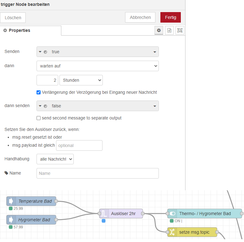

                                  @_nico ich nutze node red und nicht blockly. Da geht das mit dem trigger node out of the box. Im Prinzip überwachst du innerhalb einer schleife für den gewünschten Zeitraum den datenpunkt. Sendet er in dem Zeitraum, setzt Du den Timer für die Schleife zurück. Wird nichts gesendet wird die schleife verlassen und ein Alarm gesendet.
                                  In NodeRED mal hier ein Flow der XIAOMI Sensoren mit Temperatur und Feuchtigkeit. Wird keins von beiden innerhalb von 2 Std. gesetzt gibts ein "false". Man braucht am Anfang auch gar nichts schicken.

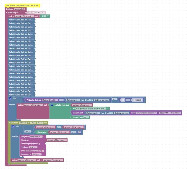

                                    @_nico das war mal für Xiaomi Sensoren gedacht
                                    Letztendlich, brauchst du nen DP, der sich regelmäßig in einer bestimmten Zeit aktualisiert, dann kannst du diesen dazu verwenden und prüfen ob innerhalb der definierten Zeit sich der Zeitstempel geändert hat, wenn nicht, telegram Meldung
