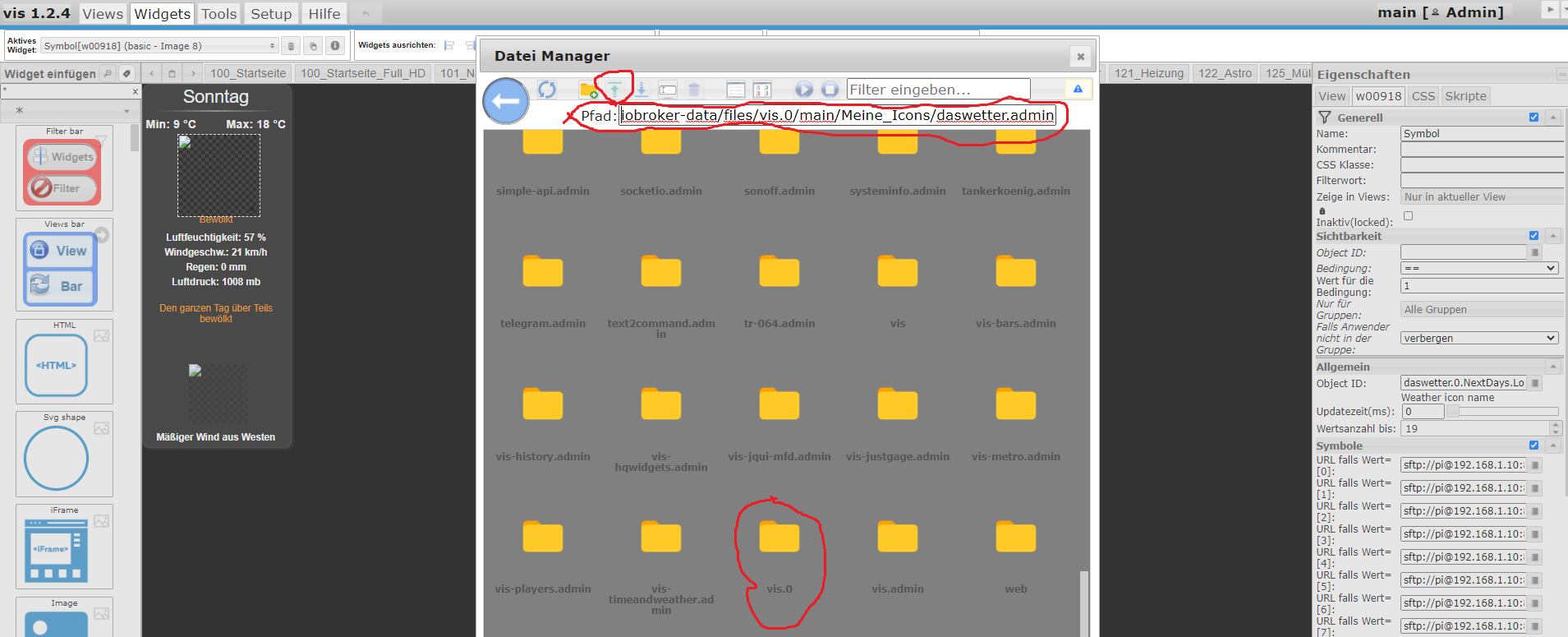

    Moin,
    mein anfangs Dilemma sind Bilder die nicht mehr angezeigt wurden (Link).
    Habe nun versucht die Bilder mit dem Dateimanager neu zu platzieren.
    Der Manager funktioniert nur nicht:
    Der 'Text' des Pfades zeigt einen anderen Ort wie die Grafik des Pfades!
    Die 'Schalter' im Menü sind ausgegraut.
    'Zurück', 'Ordner erstellen oder 'Kann laden nur in /vis.0/' haben also keinerlei Funktion.
    sftp://pi@192.168.1.10:8088/opt/iobroker/iobroker-data/files/vis.0/main/Meine_Icons/daswetter.admin/vis.0/
    Mit einem Doppelklick auf einen gelben Ordner wird lediglich der Ordnername an den Pfad hinten angehängt.
    Siehe Bild:
    Ich habe VIS im ioBroker gelöscht und neu installiert.
    Jedoch ohne Erfolg oder Besserung.
    LG DiveDancer

                            Ich sehe gerade...
                            ...hier funktioniert es:
                            /vis.0/main/Meine_Icons/Netzwerk/Galaxy_S6.jpg
                            Die Bilder werden angezeigt.
                            hier nicht:
                            sftp://pi@192.168.1.10:8088/opt/iobroker/iobroker-data/files/vis.0/main/Meine_Icons/daswetter.admin/tiempo-weather/galeria1/1.png
                            Hier nicht.
                            Der Dateimanager hat den Dienst weiter eingestellt.
                            LG DiveDancer

                                @DiveDancer sagte in VIS Dateimanager funktioniert nicht:
                                daswetter.admin
                                ich kanns nicht 100%ig sagen, aber denke das . im Ordernamen bringt ihn durcheinander.
                                Und daswetter.admin gibt es auch noch woanders. Dort wo es hingehört.
                                Lösch mit zB Filezilla den Ordner daswetter.admin unter vis.0
                                Dann mal iobroker komplett neu starten
                                Mit dem Vis-Dateimanager Ordner daswetter erstellen und deine Grafiken mit dem Vis-Dateimanager hochladen.
                                Gib Bescheid obs hilft.

                                    Es läuft...
                                    • Ich habe nun die Vis Exportiert.
                                    • Die vis-views.json bearbeitet...
                                    • Alle Pfade korrigiert
                                      sftp://pi@192.168.1.10:8088/opt/iobroker/iobroker-data/files/vis.0/main/Meine_Icons/daswetter/tiempo-weather/galeria1/1.png
                                    • Alle Pfade beginnen nun direkt mit /vis.0/...
                                    Siehe da,...
                                    ...die Bilder werden bereits wieder angezeigt.
                                    ...der Dateimanager funktioniert wieder tadellos.
                                    Danke an alle.
                                    LG DiveDancer

                                        @Negalein sagte in VIS Dateimanager funktioniert nicht:
                                          @Homoran sagte in VIS Dateimanager funktioniert nicht:
                                          Ich würde mal versuchen (über filezilla) den Punkt gegen einen underscore zu tauschen
                                          NegaleinN Offline
                                          NegaleinN Offline
                                          Negalein
